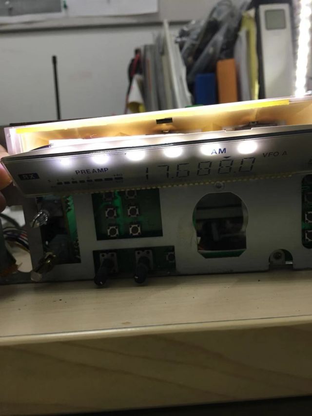

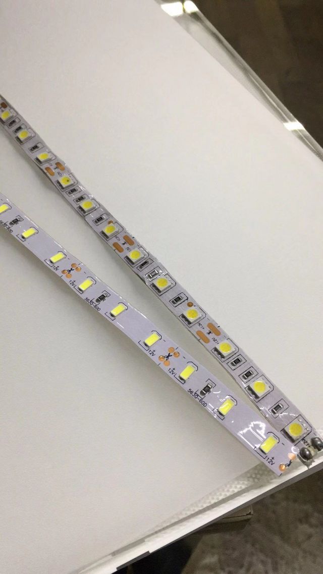

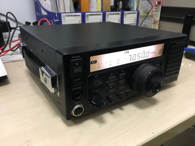

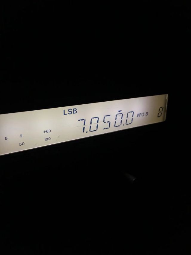

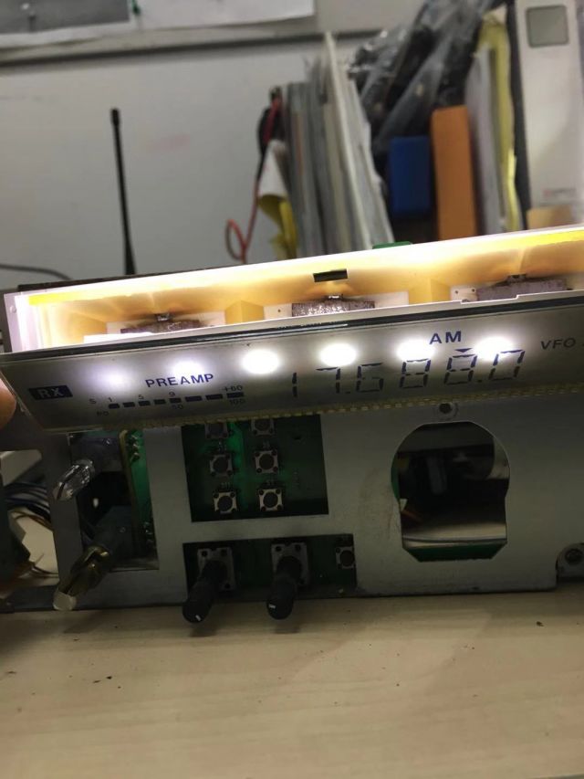

加大限流电阻,太亮了,也不均。

只看该作者 5楼 发表于: 2018-12-12
回 BD6RJ 的帖子
BD6RJ:加大限流电阻,太亮了,也不均。 (2018-12-12 17:22)

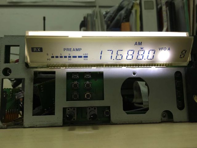

实际效果不亮 手机拍的效果
业余无线电呼号:BH4WNN

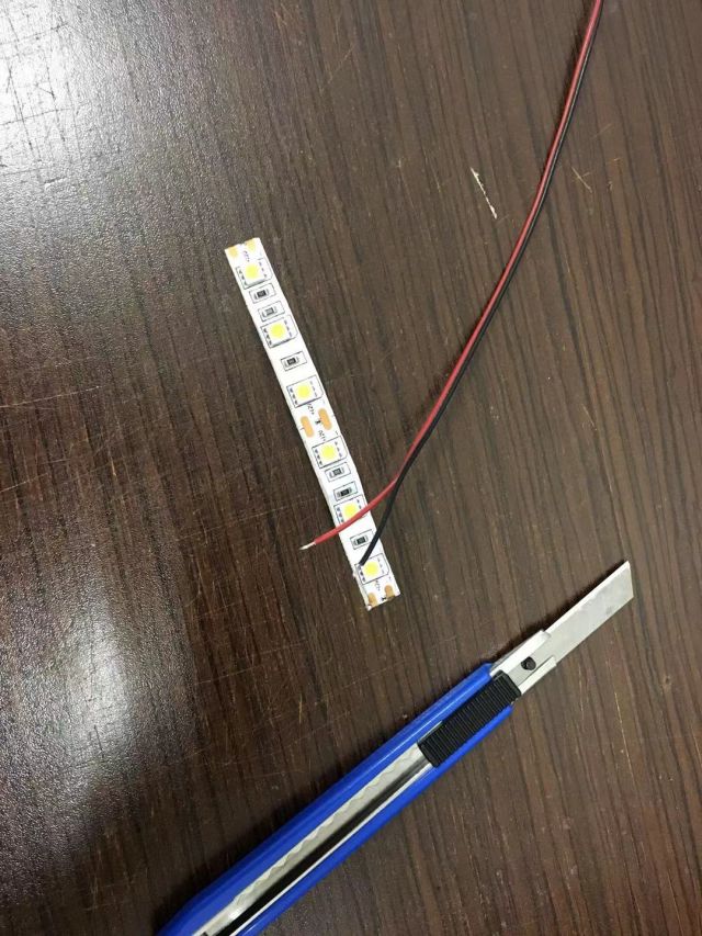

参考了 好多前辈的帖子 才下手改的 很成功 修复了一个通病

个人喜欢暖色的背光。
离线BD6QOQ
7102
只看该作者 10楼 发表于: 2018-12-13

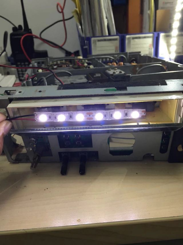

太亮晚上有没有刺眼的感觉?
呼号:BG6UA/方克魁 (BD6QOQ)
PS:谈理想谈人生也谈风月,不谈爱情。。。。。
离线BH4WNN
105
只看该作者 11楼 发表于: 2018-12-13

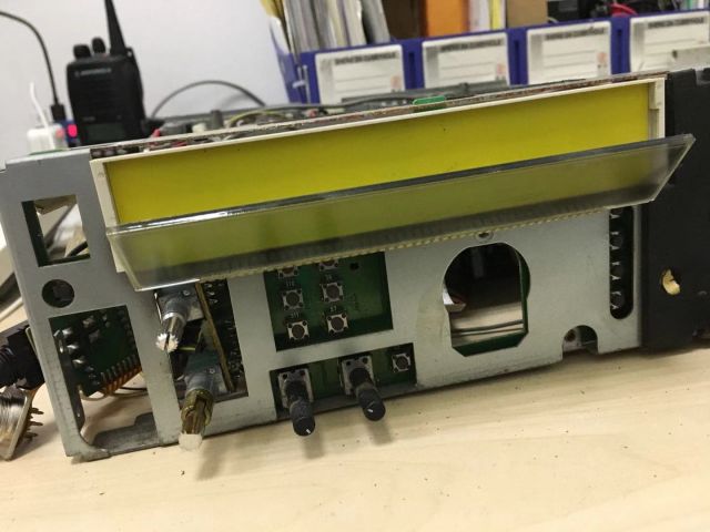

回 BA7IA 的帖子
BA7IA:个人喜欢暖色的背光。 (2018-12-13 14:15)

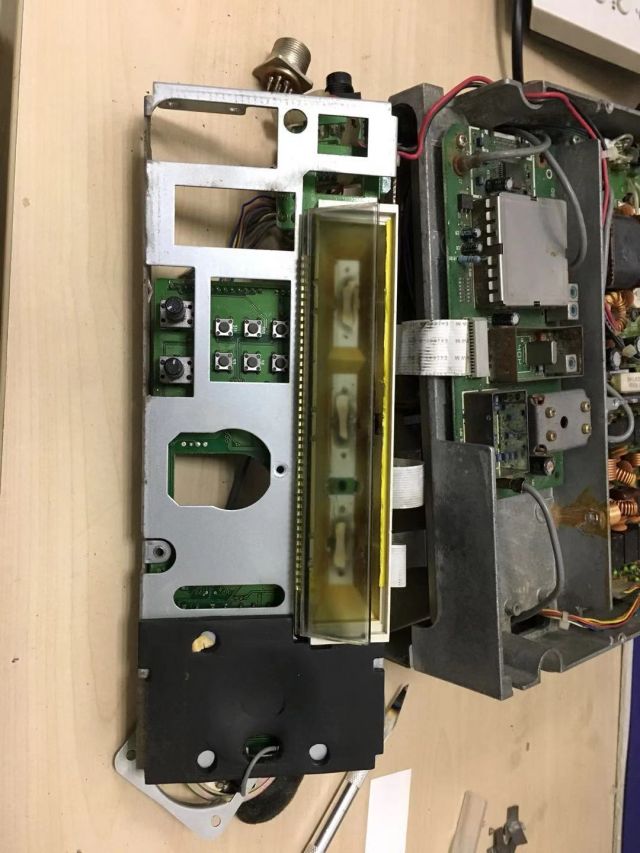

原来的匀光板是 黄色的  后换的白色的

只看该作者 12楼 发表于: 2018-12-13
回 BD6QOQ 的帖子
BD6QOQ:太亮晚上有没有刺眼的感觉? (2018-12-13 15:45)
不刺眼 12V驱动 电流很小 亮度还可以  就是灯条短了点

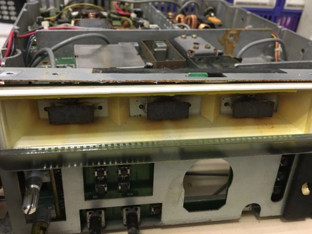

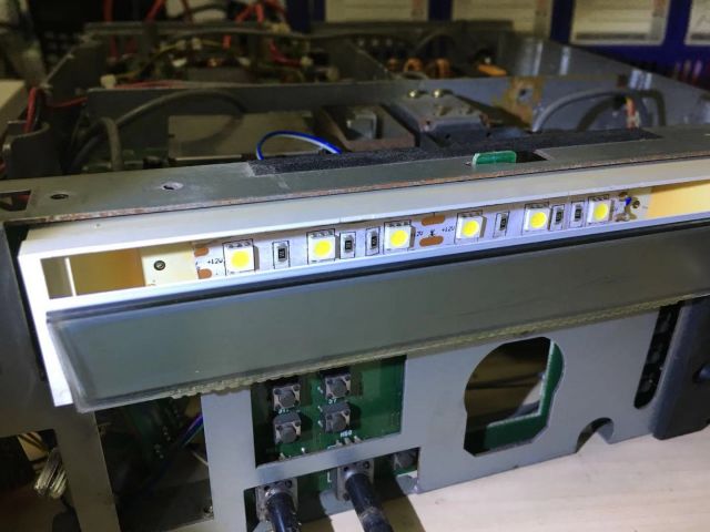

三组排线,最大的那组怎么样拆的,我死话折不下。

还是改高压灯管比较匀称
离线BG2UE
1994
只看该作者 15楼 发表于: 2020-01-10
加均光片就完美了。

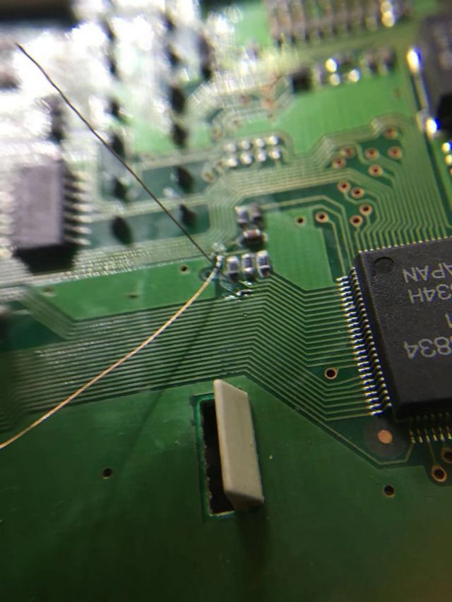

只看该作者 16楼 发表于: 2020-01-10

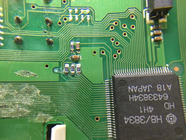

那个过孔腐蚀好像是这台机的通病。
