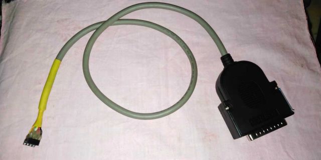

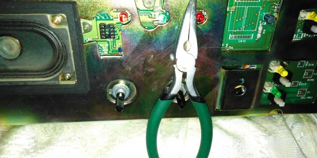

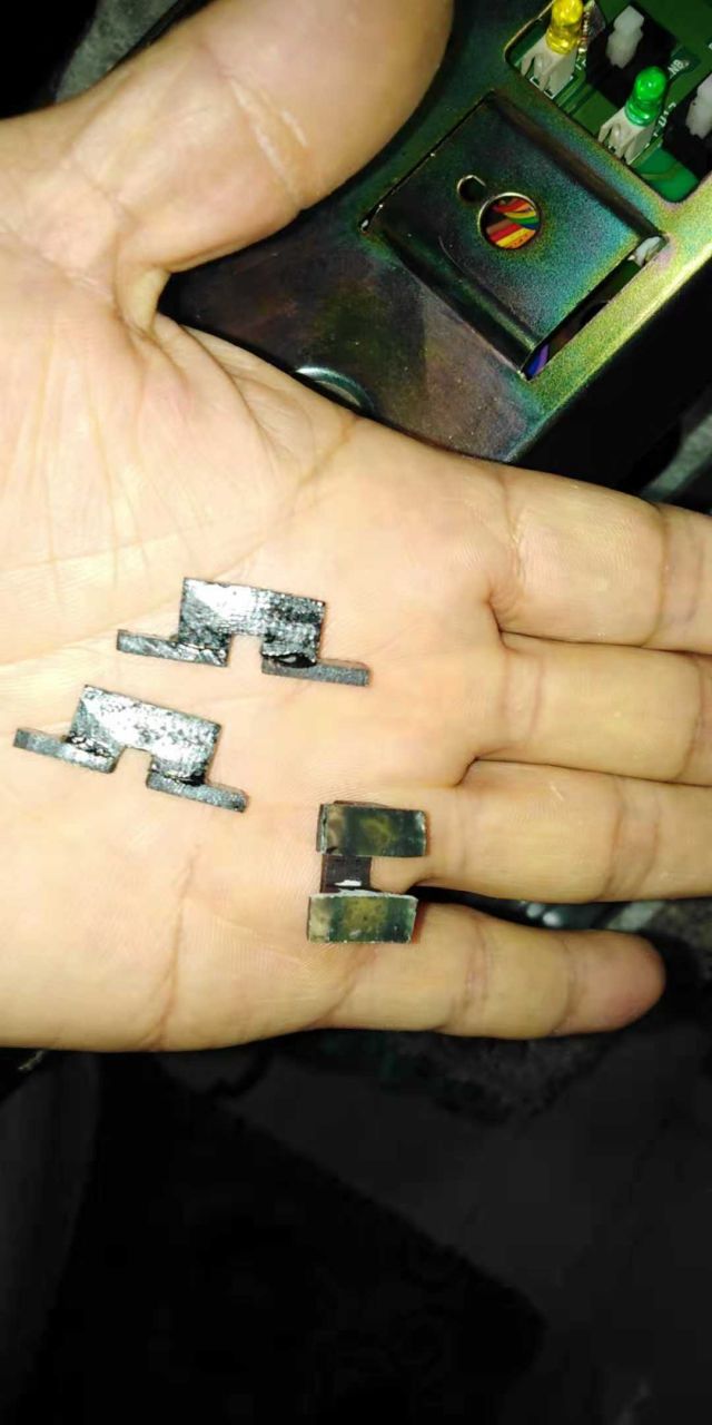

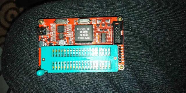

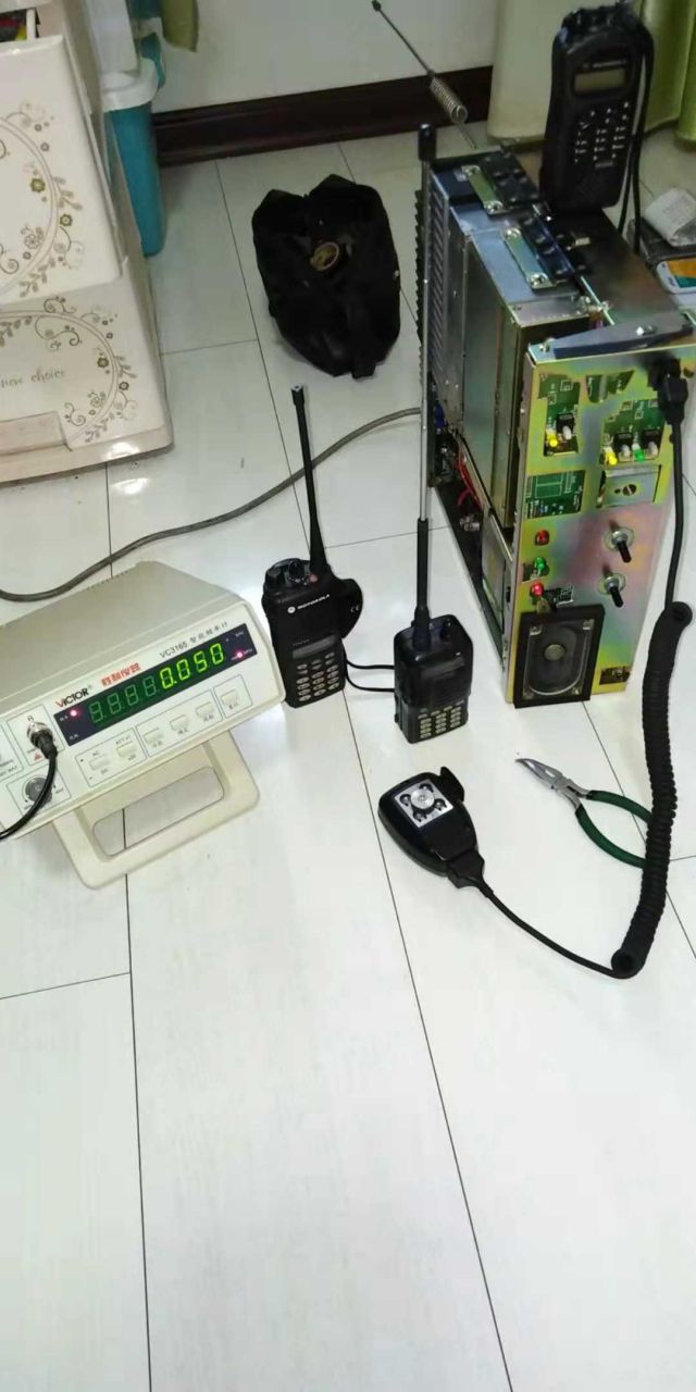

此机为350兆J用机,很多年前就挺喜欢这机器,一直没财力和精力鼓捣它,今日偶得一台,甚欣喜,可这置频却一头雾水,搜帖子仅仅得知几位会玩,但都是财大气粗的矿主,直接用手置频器编程,,照葫芦画瓢按人家的图纸做了个DB25插头,进CMD结果。。。。不识别,啥也读不出来,想找个WIN95电脑用纯DOS读写,结果发现收购站都没有。。。无意间得知单片机可以读写,嘿,上闲鱼,一哥们8块钱卖,得嘞,买回来后装好软件一读啥都一目了然,妥妥的,算频方法和U常规的一样,哑音也是一样的。我没有沿用用延长线的方法,用角磨机把93C46的位置的前铁板扩大了点,焊个8脚座,一把钳子来回卸片子OK了,,延时调到0.6V,咔咔声蛮好听的,顺手用电木板做了几个按钮,也不知道哪个生孩子没PY的总拔按钮干什么。捅咕会了,又没啥意思了,这30来斤的玩意是真瓷实,还好垫在电脑桌下面当脚踏,漂亮!
只是有一事不明,此机能设置成12.5结尾的频率么,算好.XXX5的频率就是10位的HEX码了,烧录进片子机器 就不工作了,不知道是此机不能这样设置还是我的方法有误 ,路过的高手指点指点。

还是算法不对。

与820算法不一样,二机器中频不同,我用写频器写正常
