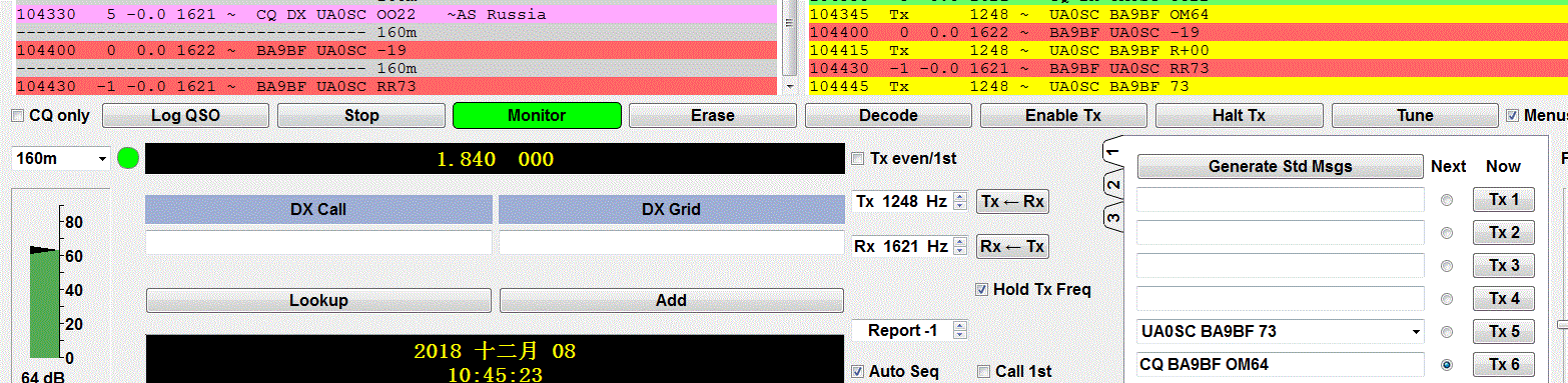

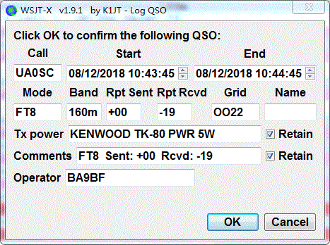

     今天晚上,在160米波段,使用40米波段天线,频率是:1840KHZ   USB。 驻波表指针显示天馈系统驻波是1:5,电台输出指针指示是5瓦功率,发射FT8信号。做CQ通联实验。
    在上面图片所示这种,高驻波、低功率情况下,也不知道,实际辐射到天空中的射频功率有多少瓦特?尝试回答俄罗斯电台的CQ。得到了对方的回复,信号报告相差了19---21db。相差还是很悬殊的。但是,得到了对方的确认,还不错!哈哈哈!
    由此可见,FT8微功率通信模式下,对天馈系统的要求还是很低的,就算大家的天馈系统不是很好,照样使用FT8能做DX通信的。
   希望大家一起来使用自己的40米波段的短波天线,上160米波段来做QSO吧!打破无160米波段专用天线,不能完成QSL的神话!哈哈哈哈!

我昨晚看到了,喊不通,收他-14左右

拖楼主的福,今晚再次尝试,今晚喊通了,40瓦的功率

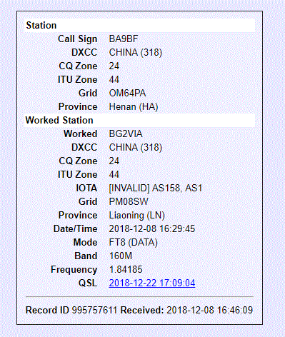

刚才我又通联到了BG2VIA的台站上了。
额定100瓦机子,在5瓦输出状态,就算天馈系统驻波无穷大,发射时也不会烧坏,我发送了一晚上的信号,也没烧糊机子,放心发射吧!

给你看看咱两个这次通联的收据凭证吧!
