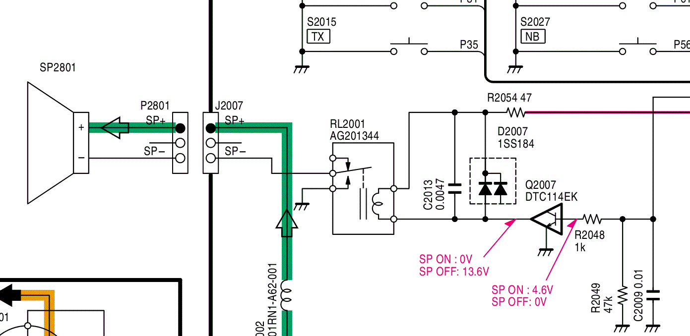

      今天在一张短波电台的电路原理图上,发现一个在输出喇叭线上加装收、发转换继电器的现象,大家来聊聊,它为啥要加装这个收发同步继电器?
    大多数短波电台为啥在防止側音时,而没有这样设计呢?

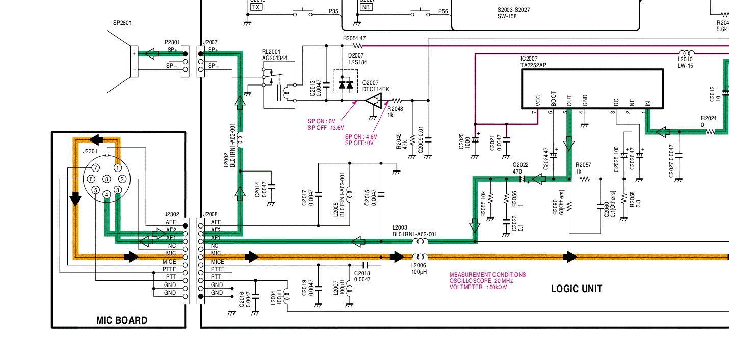

    我分析后认为:这个喇叭中串联的继电器,起到的作用,可能是为了在手持式话咪里的小喇叭和主机中的大喇叭之间的切换作用,比如、有些场合下不适合主机大喇叭使用时,通过面板按键操作,关闭主机大喇叭传出的声音,只让手持式的手咪里的喇叭发声,继电器工作时,主机喇叭和手咪里的喇叭,都能正常传出接收到的信号!是操作员更容易抄收信号。

这机要插 咪头喇叭才出声

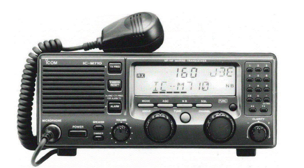

M700PRO机器也一样,插上手咪,扬声器才有声音,

电源开关旁边的开关是关断机内喇叭的,机内喇叭是可以单独关掉的,专业机都是这,有的就没有喇叭了!

这个在发射时,防止发射信号干扰音频放大电路,喇叭会有声音输出!这种声音有可能回到话咪,使接收机端听到的声音有种空旷感和回响感!我的机器用的是一个电子开关,但这个电子开关不太可靠,我曾经换过,但没有解决问题,也曾想换个继电器,因为时间的关系,一直没有付诸于实施!

原因是:此机有种附件是通话手柄,在提起时,自动断开大喇叭,改为手柄上喇叭的通话模式。
