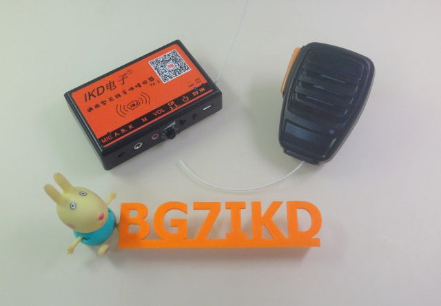

      喜闻乐见链接: https://item.taobao.com/item.htm?id=583387706649
            此无线咪旨在取代固定电台的有线手咪,手台也能用,算是附送的功能。 与电台的对接需要3根线:PTT,MIC,GND。  除非这个电台没有手咪,或者耳麦口,否者就可以对接成功。
      此咪是IKD自己研发,生产,组装。经过4次改版,7次打样,目前的射频性能已经相当稳定。为了能给爱好者更多的实惠,没请工人,也不打算开高价再还价,所以此零售价基本就是批发价了。
       本产品受价格所限,外观本可以弄的更好看些,但是需要开模具,量少了划不来。IKD的手咪跟IKD电池一样,都是走实用主义路线,暂未考虑太多外观的东西,请多多包涵。
       没道理的,就是很想把它完成。每一次新的作品,都是IKD生命中的波澜跌宕,惟愿这份执着与诚意,能伴随着电波里的呢喃细语,与您在通联的道路上结伴而行。

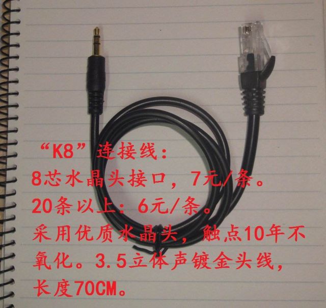

* 电台水晶头连接线:6芯的6元一条,8芯的7元一条。20条以上各可少1元。

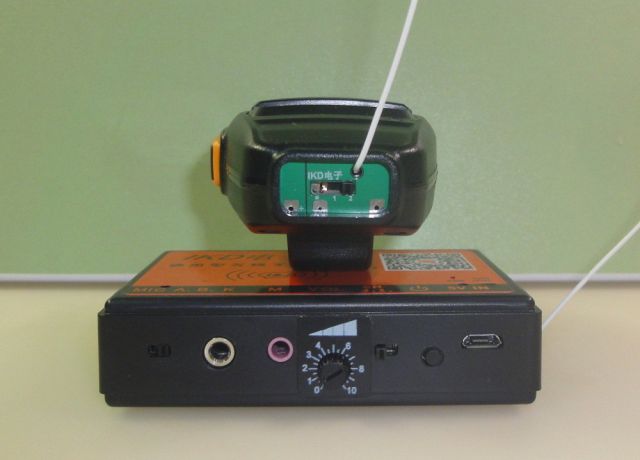

使用说明:
* 发射器底部为拨动开关:0为关闭,1为CH1,2为CH2(须与接收器相对应)。发射器不按下PTT不会耗电。
* 接收器必须使用“不带保护板的18650电芯”。
* 接收器装好电池后,请用充电器激活一下才有输出。
* 接收器开关为按键开关,长按直到蓝灯亮起后松开,机器会在2小时左右自动关机(待机蓝灯闪烁);长按直到蓝灯亮起后继续保持4秒再松开,则一直工作到电池耗尽(待机蓝灯长亮)。在待机状态下长按3秒关机。
* 接收器可以边充电边待机。充电时亮红灯,充满亮绿灯。

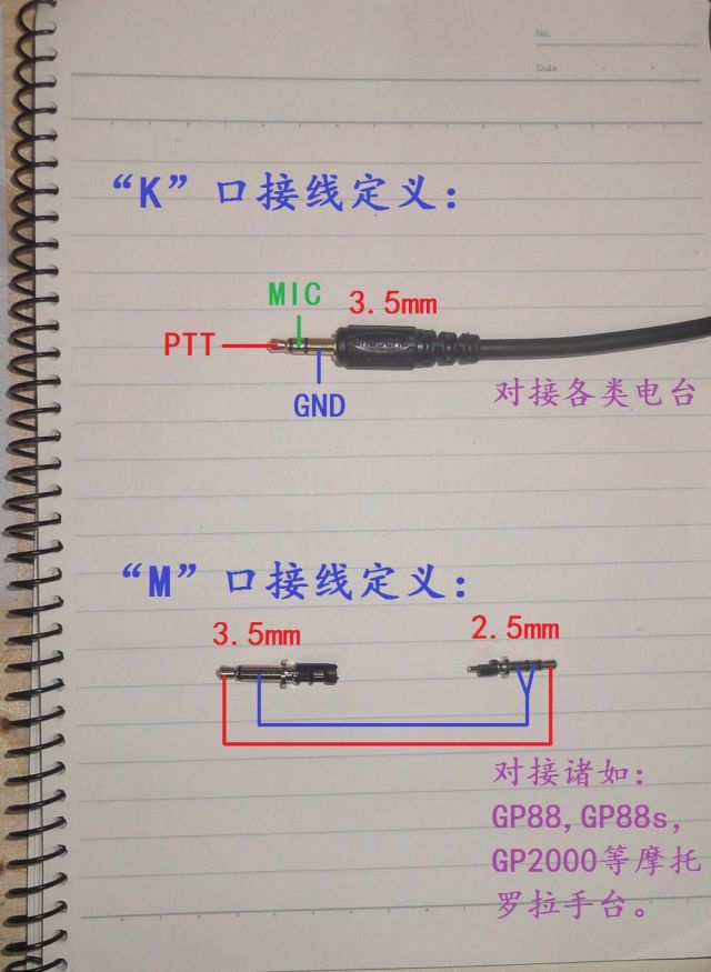

* 在无内置电池,并且需用5V直接供电时,请保证5V端有200ma或以上的带载能力,并请将3针跳线的“中间针”与“靠近充电口的针”相连。
* 为迁就不同电台的语音输入幅度,请调节接收器上的音量旋钮与之配合。请遵循“音量够用即可”的原则来调整音量,切勿过大,否者易引起语音失真。(具体可用另一电台做接收试听,使手台本身的发射音量,与经手咪的发射音量基本一致。)
* M头(塑料口)接口适用于如:GP88,88s这类机器。K头(金属口)接口适用于建伍手台或大部分国产手台。
* 适配M头输入的机器时,如GP88,88s,音量旋钮不可大于“2.5”的位置,否者容易语音过载,或使电台误触发。
* M头连线与K头连线不可同时插入!
* “MIC A.B.”拨动开关为扩展开关,后期应会推出相关配件。目前暂无功能(须拨向K头接口方向)。
