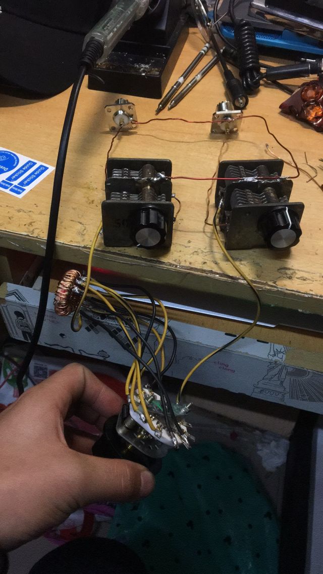

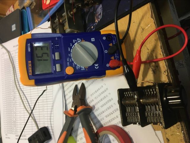

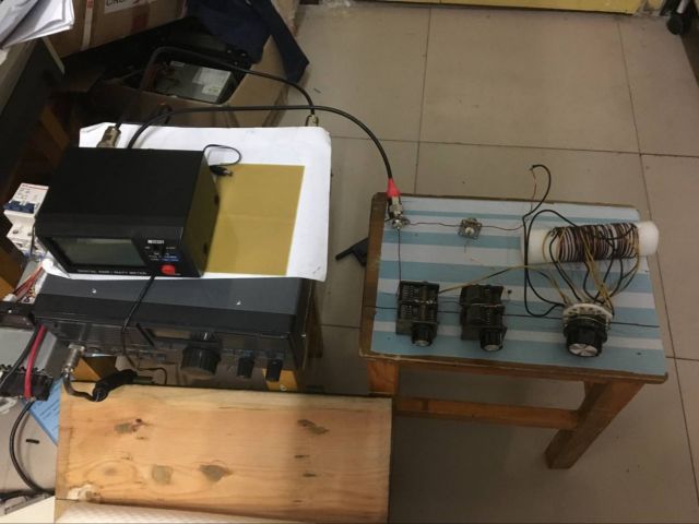

365P的电容拆片,容量估计100左右,最开始是一个NXO-100的磁环,调整驻波下不来,换成空心线圈依旧驻波下不来,天馈是22.5米长线,加上自制1比9巴伦,折腾许久,实在是找不到头绪了,求前辈指导,不胜感激。

只看该作者 1楼 发表于: 2018-12-02
你用什么方式测驻波?
我试过类似的天线,没用1:9巴仑,驻波能调下来。我的80c可发射频率范围很宽,找天线的谐振点比较方便。

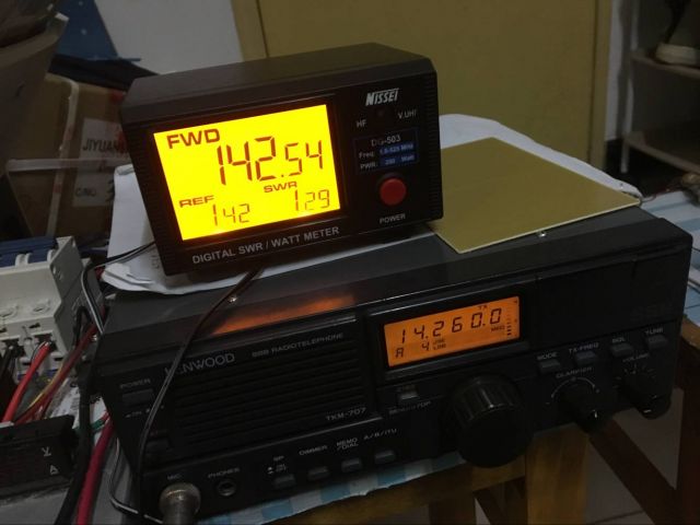

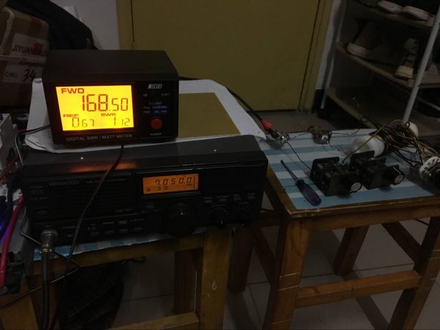

只看该作者 3楼 发表于: 2018-12-02
哈哈,用过80的都是老玩家,我是用驻波表测得驻波,感觉不太准,又买了一个纳胜的503,估计今天能到,这个长线原来在3m时驻波很小,

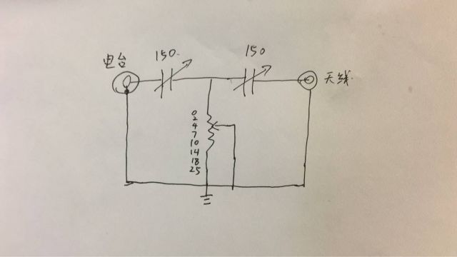

你这用的兀型电路100P电容还想调下驻波,换T型
bd7cv

只看该作者 12楼 发表于: 2018-12-02
把电路换成电感接地,你图上是电容接地

只看该作者 13楼 发表于: 2018-12-02
回 bd7cv 的帖子
bd7cv:把电路换成电感接地,你图上是电容接地 (2018-12-02 16:50)
好的,感谢前辈,我现在改了来试试看行不行

∏型天调的2×365电容不用拆片。

只看该作者 15楼 发表于: 2018-12-03
不要用π型,用T型,然后去掉1:9巴伦。

只看该作者 16楼 发表于: 2018-12-04
把π型电路的一个空气电容调到最小,是不是可以近似看作L型或者T型?我的手动天调是π型的。
看来1:9巴仑可能是问题的根源。

回 BD7IHN 的帖子
BD7IHN:你用什么方式测驻波?
我试过类似的天线,没用1:9巴仑,驻波能调下来。我的80c可发射频率范围很宽,找天线的谐振点比较方便。 (2018-12-02 06:36)
一个简易的驻波表
