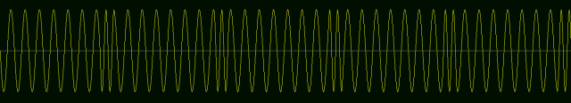

实录手机APRS前导波形,符合按照前面的规则吗?

电脑合成前导波形:01111110  01111110  01111110  01111110  01111110
看起来是对了,呵呵!

只看该作者 9楼 发表于: 2018-11-30
看上去是对的,但还有另一种形态,就是1200和2200换位的状态。
