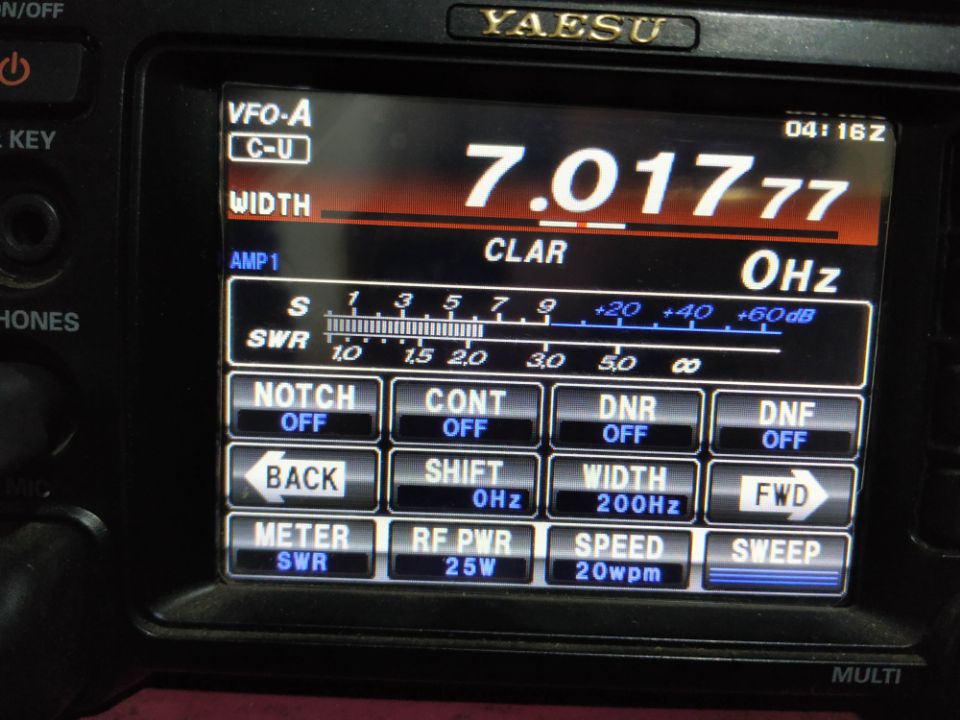

       顺便说下楼顶怎么上天线,不被人投诉。 首先天线不能太显眼、第二装天线不能给物业说,不要大张旗鼓,月黑风高夜装最佳,装过以后邻居们都习惯了,就好了。邻居如果问,最好说学习研究用的。楼顶电梯井比较高,上面放个注水旗杆,5米高,底座没注水,太高不好搞。靠四根风绳拉着,风绳拴在避雷网上。阵子用18AWG硅胶线,拉下来拉到女儿墙的避雷网上。不损害露面,再者安装十几分钟,卸掉也就十分钟。快装快拆。天线比较高,人摸不到。  小区里面看不到天线,只能在外面看到天线。我家在16楼,馈线从18楼顶电梯井斜拉下来,用-5的最便宜馈线,考虑效率问题,我只拉了40米波段的倒V,每天下班晚,都9点多了,只能玩40米,哈哈。没办法。夏天天线卸了防止被雷劈,冬天装上玩。
因为要上班,老家还要装修房子跑长途,只断断续续搞了五六个小时吧。中间老婆不让晚上在家玩。就放弃了。
最终通联183个电台
天线单波段倒V天线,驻波最低点在7.0mhz ,驻波1.0-1.3懒得修建了,凑合。倒V只能扫地,主叫没信心。也没怎么尝试。
乌龟用JW1000,25W推600W 。全程懒得调功率,功率大了没用,喊出去听不到就废了。
电台用,4500大洋收的ft891, 全程带宽调成200HZ。500hz没法用,邻频干扰太厉害,比赛信号拥挤。
全程扫地。就结束的时候坐台喊了几个台。
再说明下我的底噪,平时都是S9  S9+10  20  ,机器显示的底噪是一个天线,同时SDR接收机,和FT991一块接收,信号弱了很多。 S表就不用看了。实际应该最少9S

S6这是开了200HZ的底噪吗,乌龟要让它满功干活,否则比功率要求上限吃亏比较多。

BH1IIJ:S6这是开了200HZ的底噪吗,乌龟要让它满功干活,否则比功率要求上限吃亏比较多。 (2018-11-27 14:14)
底噪应该是S9,接收是SDR和991一块用一个天线,信号就弱了几个db

我是不是眼花了,天线最低点SWR 7.0,怪不得很多人问功放带不带天调!
还有,500Hz滤波器带宽QRM就受不了,你们的6400呢?

失误失误,刚才在上班,忙着发,驻波最低点在7.0mhz,中心点偏低。不是驻波高,我的驻波都在1.0-1.3

BH6JFR:失误失误,刚才在上班,忙着发,驻波最低点在7.0mhz,中心点偏低。不是驻波高,我的驻波都在1.0-1.3 (2018-11-27 17:14)
