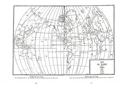

首先,要有区(Zones)
《R/9杂志》的编辑K.V.R. Lansingh,呼号W6QX, 是一位充满各种主意的人。R/9的大本营是南加利福尼亚,就在W6QX的家中印刷。《R/9杂志》并没有传统的办公场所,所以大部分的(杂志文章)作者并不和杂志社其他员工见面。作者们只是将文章通过邮寄到或干脆扔进W6QX的家中。
在1934年11月期的《R/9杂志》中,首次宣布了WAZ(通联全部的区)奖励项目。它被称为R/9 DX Zones of the World(R/9全球远程分区)。 最原始的分区图(1934年版)由Mark. M. Bowelle, 呼号W4CXY,起草。W4CXY于1930年首次取得W9GVX执照。第二年他持有W9ICJ,1932年又有W9MW。他持有出现在1932年呼号簿里面的美国呼号地图的版权。Bowelle先生是位起草人,他的名字在很多R/9杂志草图上可以找到。R/9全球远程分区在很多方面和当代的CQ WAZ地图有所不同。第16、17、18、19、23和24区的边界在后来的版本中有变化,并仅仅显示了少数国家的名称,即欧洲13国,亚洲5国,北美洲7国和大洋洲5国。对比原始分区图和当代版分区图你就能发现这些不同之处。CQWW竞赛的关键特征之一此时已经具备了。

原始的WAZ图

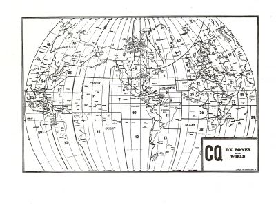

当代的WAZ图

在1936年1月,R/9杂志买下了《无线电杂志》并在南加州出版新的《R/9无线电杂志》。 同年二月,杂志名称又变更为《无线电杂志》。无线电杂志这个名称得以保留是因为它具有更长的渊源。在1936年二月期中,无线电杂志宣布了自己的WAZ奖项。使用的地图和首次出版在1934年R/9杂志中的地图一样。上面依旧有Bowelle的名字。地图此时被称为无线电杂志的全球远程分区图。
1936年二月期的无线电杂志上刊有一篇文章,“全球远程分区:一个新的远程(DX)标杆”,以及一份更新了的分区图和文字说明。在这篇文章中明确表明了分区线的划分“并未考虑位于某个特定分区内的(无线电)爱好者的数量,因为这并非一个永久的因素”。 一个注脚说明:“我们不停地收到来自于具有爱国主义倾向国家的反对意见, 反对即便是以WAZ(通联所有分区)为目的而将一个国家进行划分。然而我们并未就此作出变更,因为我们相信行进中的(无线电)波前无法认出一个政治边界,即使它看见了(!!)”无线电杂志1936年版的新分区图有一些变化。原来的1934年版做了一些修改。17、18、19、23和24区的边界重新划过了。1936年新版的分区边界与1994年几乎相同。如你所预料的一样,国家名称也变化了。
出现在1939年1月期无线电杂志上的WAZ地图是错误的,因为是从R/9的1934年地图直接拷贝过来的。为了得到正确的WAZ地图版本,读者被指引到《无线电手册》。无线电手册上的全球远程分区由无线电有限公司1937年拥有版权且由Bowelle,W4CXY所画。在这一版本中,16区的现代边界固定了下来,如果你仔细看的话,你会发现格林纳达(J3)被划出了第9区。所有早期版本的分区图格林纳达都位于9区。《无线电手册》是由无线电杂志出版并一直幸存到今天,现在的编辑是Bill Orr, 呼号W6SAI。
最早描述WAZ奖项出台理由的文章发表在1934年的R/9杂志。晚些时候W6QD也在一篇文章中给出了同样的理由,文章并且说WAZ的出台是因为获得WAC(通联全部大洲)奖越来越容易了。DX玩家需要有一个更难才能获得成功的东西。1934年DXCC(指美国远程世纪俱乐部,译注)奖还不存在,为了提供一个更具挑战性的目标,于是WAZ诞生了。WAZ奖项早于DXCC。 WAZ地图是沿着国家或地区划分边界的。划分时没有考虑某特定区域的(无线电)活动。根据假定这些区域将来会有更多的活动。
WAZ地图为将来的CQWW奠定了基础。 WAZ地图的进一步变化包括南萨哈林岛(South Sakhalin Is.)和千岛群岛(Kuril Is.)被从25区改为19区(1945年。该年日本战败投降,归还苏联被占领土,译注),第2区的南部边界被往下(即往南,译注)降了(1990年)。 有趣的是1934年在画初始地图时,南萨哈林岛,或称库页岛(其日本名称)是日本领土(从1905年。日俄战争的结果,译注)。初始(以及现代)的WAZ边界说明25区为日本区(包括日本和朝鲜)。由于库页岛(当时)是日本领土被归为25区。当1945年的条约(指雅尔塔协定,译注)签订时,日本交出了整个萨哈林岛的控制权给俄国。根据定义,整个萨哈林岛现在位于东西伯利亚区:UA0,即19区。所以任何UA0(的业余电台)不再宣称自己是25区了!如果有一天千岛群岛归还给日本,来看看将会发生什么是很有趣的。他们会从19区切换为25区!(美国人看热闹不嫌事儿大)
应当记住当代版的分区图(1994)仅仅是一份历史文件。它不应当被用于决定分区边界。只有写定的WAZ定义(cqww.com->resources)才能告诉你什么是分区的边界。
