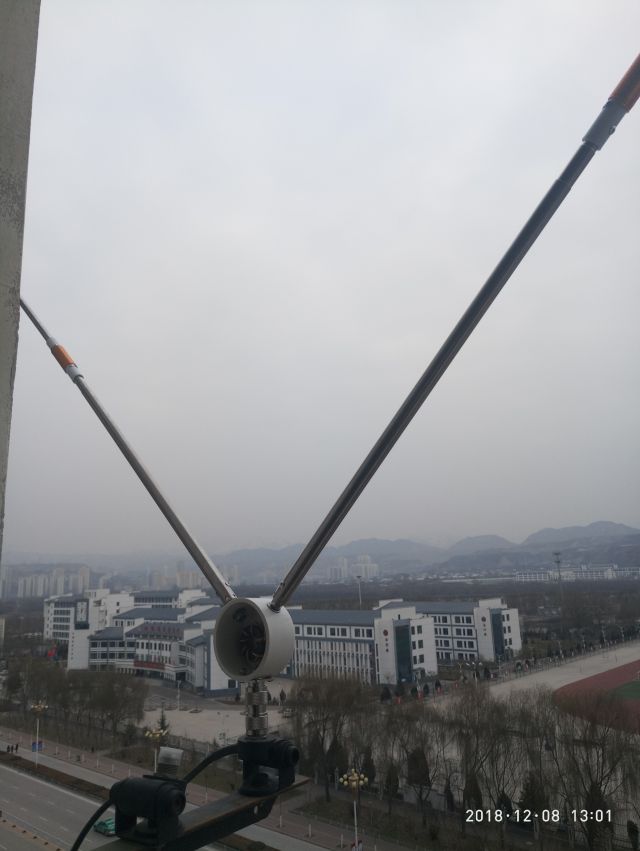

调试说明:

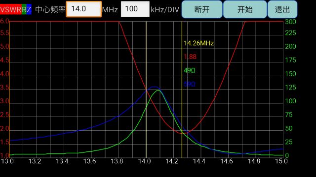

1、天线工作在14兆,配合驻波表通过调整拉杆长度可以工作在其他谐振频率。
2、拉杆顶部对天线驻波影响很关键,调整时需要一点一点缩进,全部拉出谐振在13.5-14.2兆左右。
3、天线在阳台固定时要注意安全不要将东西掉下,固定好连接件。

天线还在测试中,初步参数较为理想,年底完成制作,欢迎各位爱好者提出宝贵意见。

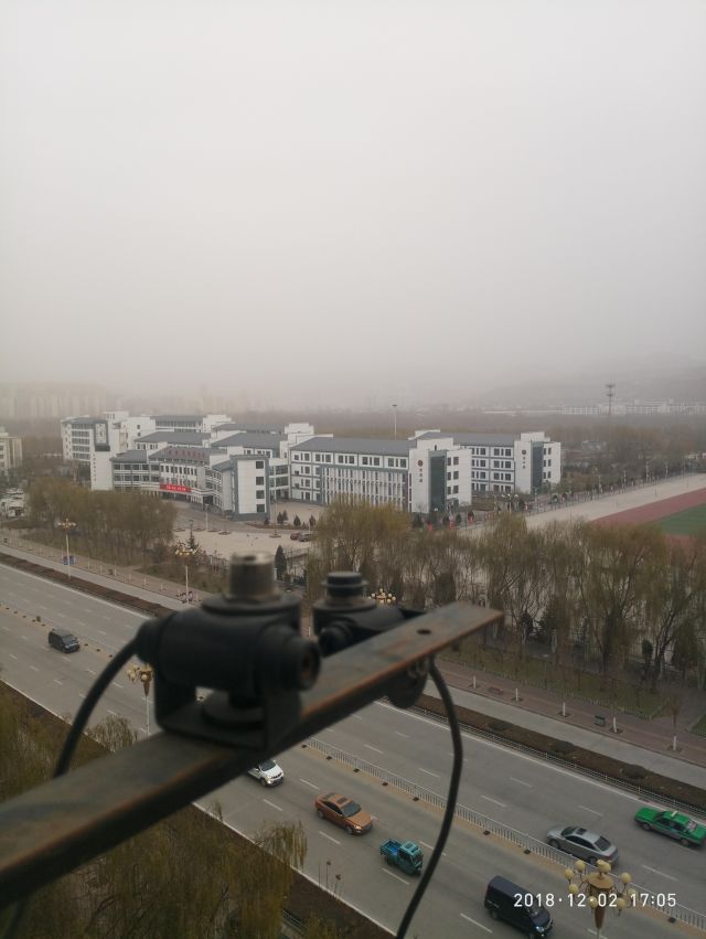

离线bg9gz

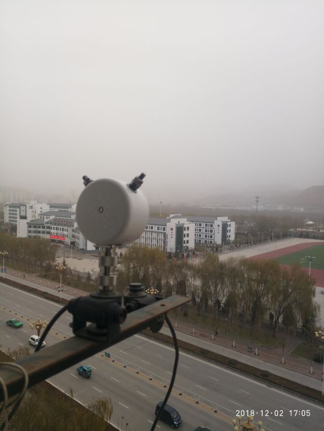

天线连接方式

离线bg9gz
53
只看该作者 13楼 发表于: 2018-12-03
天线外观

53
只看该作者 14楼 发表于: 2018-12-03

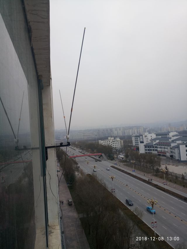

目前还要测试驻波及通联效果,这种连接方式初步使用夹边固定,如采用立杆固定可放在室外进行架设。打算采用夹边固定,主要使用于架设场地有限的空间。频率为14兆及以上。

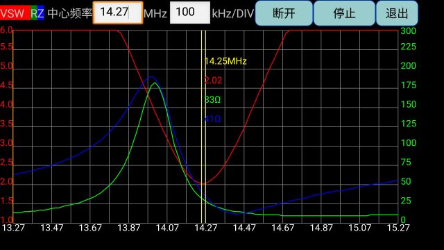

只看该作者 18楼 发表于: 2018-12-10

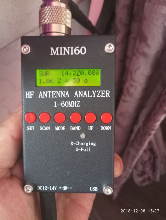

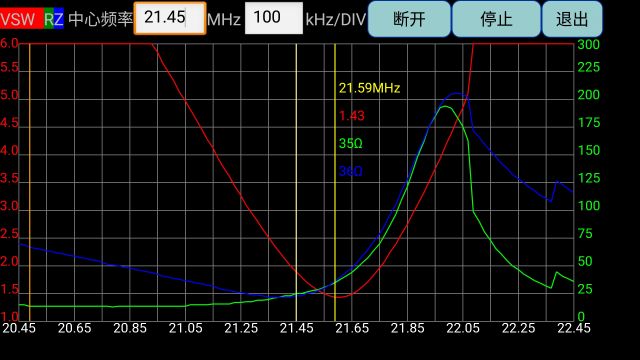

测试图片

离线bi1euz
24
只看该作者 19楼 发表于: 2018-12-10
距墙面太近了吧
收卡必复。bi1euz@139.com
