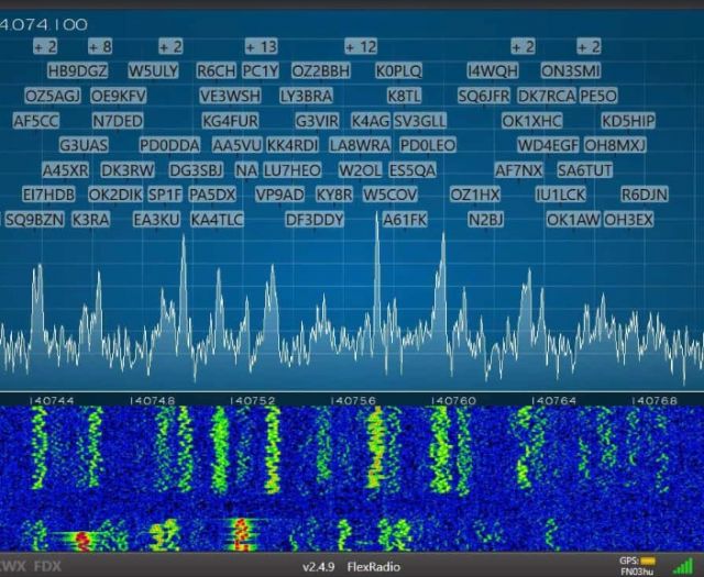

FLEX-6400,不需要声卡、不需要电缆、网络连接、天然支持远程,随时随地FT8
