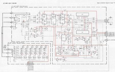

只看该作者 1楼 发表于: 2018-11-21
TS440S电路图

440s的天调应该能独立工作以前940s的就能独立用 450的好像不行 单这种天调调谐窄 谐振点台远就不行了

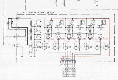

只看该作者 4楼 发表于: 2018-11-23
TS440S天调是一个T型结构,如图,J4的第8脚是电感电子开关的13.8V供电,1-7脚是各波段电子开头的控制端,好像与LPF的波段分段一致。  为什么这样设计,我想可能是设计的时候有所考虑短波高段和低段时所需的电感量大小不一,从而缩短TS440S的天调调节所需时间吧。

只看该作者 5楼 发表于: 2018-11-23
TS440S天调电路

只看该作者 6楼 发表于: 2018-11-23
J2的各脚定义:
1脚应该是      5V                                                          输入
2脚应该是    10V                                                          输入
3脚应该是     驻波表电压                                                 输出
4脚                ?                                                         输入
5脚应该是    直通/天调RL1继电器切换信号                            输入
6脚               小功率确使能EN?                                      输入
J3:    ??
J4第8脚=14S脚=13.8V
电路分析一下,不知对不对?希望各位能够给出正确的定义,谢谢

只看该作者 7楼 发表于: 2018-11-24
这天调没有cpu,逻辑是与非门和比较器配合实现的吗?

只看该作者 10楼 发表于: 2018-12-10
这个天调是机内天调,与TRC-80的天调,80%相同
不同的是440机器的天调插排上7针,80机器的天调是8针。
仔细对比电路图,440天调是业余机上用的,有些频段  跳过去了,而80机器说全频段的专业机器。
440机器频段,没有80机器全乎。
因为这种机内天调是装在机器里用的,天调的驻波检测部分电路就不在天调内部,而是在机器里。
且  天调的驻波检测部分,除了配合天调,完成天调的任务
还有一个任务,就是当检测到驻波过大时,瞬间拉低机器的发射功率,来保护机器。

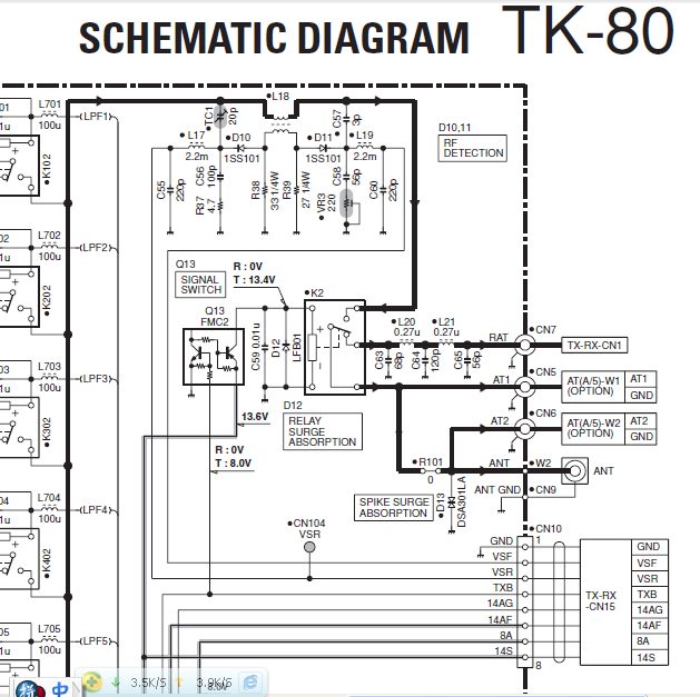

离线BG2BHZ
6036
只看该作者 11楼 发表于: 2018-12-10
TS440S天调,若要改独立天调,得另加驻波检测部分。

只看该作者 13楼 发表于: 2018-12-10
这是TK-80机器的,你参考。
