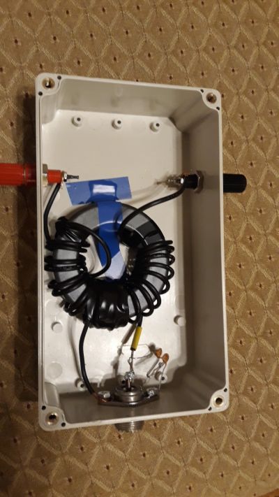

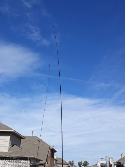

想做一个临时或者移动用的天线,12m 玻璃钢杆, 只能用轻质线,所以就做了这个匹配盒

关于端馈半波天线,看了不少资料,有些还相互冲突,这是我得出的一些结论。
1. 天线总是要counterpoise的, 不知道这个词如何翻译。有一些设计吧初级,次级地接在一起,其实就是把同轴外皮当作counterpoise, 成为天线一部分,或者叫做共模电流。
2. 天线协振时,共模电流比较小。
3. 为了减少共模电流,最好初级次级分开。这样有些变压器转换损耗。

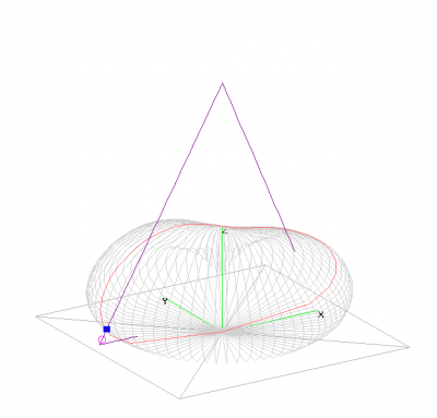

我在4NEC2建模后,决定使用3:21  也就是 1:7 圈数, 阻抗比为 1:49 没有用可变电容,110pf 并联初级,用机内天调可调整。

4NEC 模拟Pattern 14.05 Mhz

损耗确实会有,不过还好。计算下来不超过10%, 也就是0.5db.   问题是损耗带来的发热,100W 损耗就是10W
试过100W CW , 还没有发现发热的问题。

也就是稍微试了一下,http://reversebeacon.net/  上看到有欧洲台收到。 上周参加了一下OKOM DX contest, 通了6个 OK/OL 台。 效果和模拟符合。
离线kg5srk
720
只看该作者 8楼 发表于: 2018-11-16
安装,10分钟就可以架起来,用完拆了收起来也是10分钟,也可以作为野外使用。 下一步打算买KX2

利用磁环的半波端馈天线第一要做好匹配盒,不平衡转不平衡简称unun,先要确定合适线匝比和合适的电容,楼主的匹配法最常见,部件在装盒之前要接上电阻模拟天线的阻抗用天分测试曲线,例如64:1的unun接3250欧电阻测试,49:1接2450欧,要使曲线swr在1.5内,曲线尽可能平直且尽量压低靠近1,同时能看到驻波1.5内部分曲线范围就是此unun的频率工作范围。第二步再连接振子调整合适长度使多波段谐振。有的朋友让调振子去迁就匹配盒达到谐振是错误的,这方法类似用50欧电阻测1:1巴伦。注意要装盒前测试以保证精确度。楼主用ft240-43磁环可以用在3.5-30兆49:1的比例也是合适,但3:21匝比会使高波段调试困难,反之低波段好用且损失小。如果但用12米鱼竿玩14兆和28兆可以选择美式61材料的磁环或者nxo100制作64:1  unun,会得到更高的效率更少的损耗的gp天线,但13兆一下不建议。个人观点说的不对的地方请指正。

謝謝,3:21匝比会使高波段调试困难  是因為電感太大嗎?

这个磁环用2:14或者2:15线匝比实验下看看曲线。

作为单波段垂直efhw很好没问题,贴地架设半波垂直天线阻抗2k多欧,取整数方便计算2450欧/50欧再开平方,正好7:1,用地端不相连的互感耦合,有根0.05波长地网或接地棒就行。
多波段最好用8:1匝数比64:1的,通常初级2圈,次级16圈。原因:
1,带宽大些,高波段尤其重要。
2,次级线圈少些分布电容小,有利于高波段调整和效率。
3,对counterpoise(平衡器、射频地、接地)的长度兼容性好要求低,多波段统调容易。
另:
1,这种49:1、64:1匹配器不是unun(巴伦),是高比率升压变压器兼lc电路,次级有调谐电容的。
2,efhw的阻抗2k-5k,根据环境和平衡器(地)的长度变化,大致越接近0.5波长阻抗越高,通常0.05波长
3,所以也不能用测巴伦的替代电阻值方式来测这个匹配器。应根据常用的efhw形式阻抗来选择相应替代电阻,具体可模拟一下看看阻抗。有些偏差问题不大,可微调电容。
好在efhw也被前人研究透了,按图索骥一般都能成功。如能理解原理则是乐趣所在
