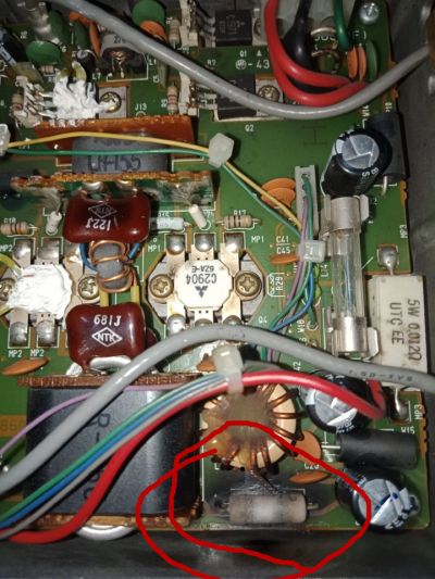

我的725A最近出现问题了,请教各位老师是什么原因造成?
     昨天打开线性电源,还没来得及打开725A电源按钮时,明显闻到一股被烧焦的味道,这时我赶紧关闭线性电源,手摸725A屁股部位散热壳发热很厉害。后来我直接查到是功放部分一个2.7欧3W电阻被烧焦的模糊不清,周围电路板也烧焦。用维修电源测试时电源短路保护。请教各位老师是什么原因造成电阻被烧?还有外围哪个部分损坏了?

未级两个管子结束生命了,
还有一种情况就是管子静态电流变大,导致烧毁,看烧的程度不象这种情况

功放管推动管估计全坏!估计是上次使用损坏。这次开电源发现!

收听正常,就是用维修电源供电短路保护,貌似功放那个原件对地短路。

经查,两只推动管2SC3133损坏,偏压二极管损坏,2.7欧电阻损坏。3133用1969代换(因管脚不同,需加绝缘片),偏压二极管用4004代换,一切OK,功率正常。

功放管怎么会平白无故的烧坏呢?是啥原因烧糊的电阻?
是不是你把额定100瓦的短波电台的输出功率调到200瓦使用了?
功放部分自己在烧毁之前,动过功率电路吗?

没有调高功率,功率一直开到最大80W。也不知道什么原因烧的,接通电源,还没来得及打开725A 电源开关时已经把2个推动管烧了。可能是电源打开时瞬间烧了推动管,725A 不开机接通电源时13.8V 电压已经加载在推动和末级管的CE 级。烧毁之前没动过功放电路。
