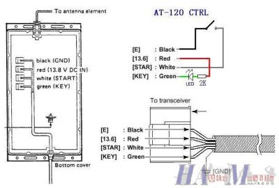

论坛里找到的此型天调手动控制方案。

      昨日,手的AT130我按此方案改造,CW模式10W功率驱动天调,按START闭合时,天调无反应。
      当把KEY线悬空后,各波段能正常调谐,并且在各段调谐后DS24 LED 状态均为常亮,那几组LED状态各异,且各段驻波在2.0以下。
     为什么按引改造方案中的KEY LED不能工作,不知是何原因?
[ 此帖被小朱在2018-11-05 10:33重新编辑 ]

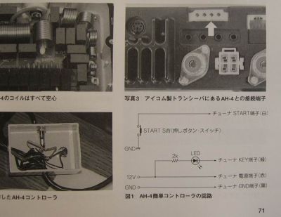

其实简单到只是向AH-3或4供电(黑色线是地,红色线是正极,输入12伏),然后用把自己的短波电台调整到10W左右,设为CW长发射一个稳定信号,再把白色线接触一下地线,就会开始自动调整,调整成功的话,绿色线将会和黑色地线之间有一个电压,推荐如图纸串个电阻,接个小LED作为显示即可。(此处请注意:是KEY线与地线之间串接电阻和LED,但一楼的手动控制改造图上是KEY线与+13.8V之间串电阻和LED,正好相反,到底哪种正确,论坛上没一个朋友提及,只仅仅提及改造)
更进一步修改的话,参考下图,可以实现,按一下后加的点动开关,可以让857/897自动发射CW信号直到天调调谐完毕。

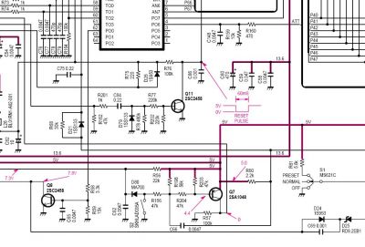

初步怀疑KEY驱动三极管C极击穿,造成该开关管失效,从而造成KEY在接LED+2K电阻后AT130不工作的原因。

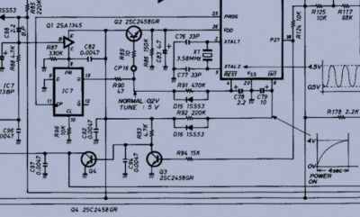

看了电路图,START和KEY信号线电压不可能会是7V,AT130的PDF中的电压标注可能是错的。

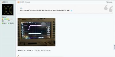

BI1EIH 2018年11月7日在本论坛提供的at-120-key时序图,感谢Bi1EIH
紫色是 START, 蓝色是 KEY, 2V/div,水平500ms/div

      我看示波器START和KEY的空置电压为5V和4V左右,时序在START闭合为零V时,KEY端的电压立即为零V。START线闭合时间约为500MS,然后松开了,但KEY线的闭合时间持续了近3000ms左右,然后天调调节结束,KEY线电压回至4V。不知理解是否正确?
      双综示波器看双时序还是不错的。我手上也有一台100M的数字示波器
     看样子,网络上传闻的START和KEY线电压为7V是错误的,且网络上AT130 PDF上标注的START和KEY的电压为7V左右也是错误的。
      我的AT130的KEY无空载电压,START=5V。闭合START时,天调可以正常工作,每次调谐结束后,DS24 LED亮。经查看电路图,判断与KEY线相连的Q8 2SC2458 NPN三极管应该损坏了。近日准备拆下来测量。

    昨晚拆了AT130 Q8和以及其相关电路,全都正常,仍然现象如故。我再次查看相关电路,难道与S1开关有关系吗?我把S1开关拨到OFF,KEY线接上显示电路,通电,CW 10W驱动,这次神奇般的工作了。在按下START闭合时,KEY线相连接的LED发光二极管亮度是从微弱转明亮后再次转微弱亮,调谐正常结束。
