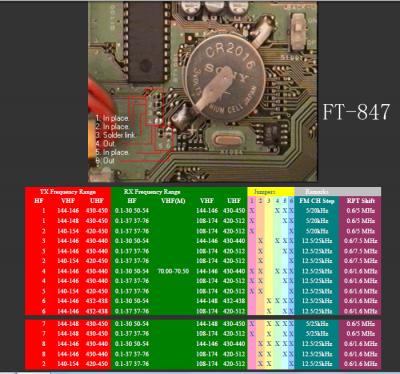

请问大佬们FT-847能扩频吗,现在v段只能144-145.999

回 莫森 的帖子
莫森:[图片] (2018-11-02 11:33)
大佬谢谢,这么宝贵的资料

扩好后别忘了复位

只看该作者 4楼 发表于: 2018-11-02
回 bd7cv 的帖子
bd7cv:扩好后别忘了复位 (2018-11-02 22:32)
大佬复位是怎么搞
