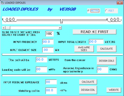

想做一个便携缩短型DP天线,找了一款软件想先模拟一下,无奈外语水平太低,哪位大师傅出来指点一下怎么使用。

1. 拉动左上角的滑块,确定加感线圈的位置。
2. 在INPUT FREQUENCY中输入天线的设计频率。
3.在INPUT ELEMENT SIZE中输入振子的直径。
4. 在INPUT TOTAL LENGHT中输入天线的总长度。
5. 点击CALCULATE开始计算。
6. 第二栏是线圈的计算结果,点击DESIGN COILS根据参数设计线圈。
7. 在INPOUT FEEDLINE INPEDANCE中输入所用馈线的阻抗,点击CALCULATE计算匹配线圈的参数,点击DESIGN COIL设计线圈。
等专家指正。

多谢指点,做个试试看行不。
