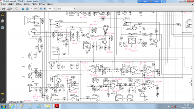

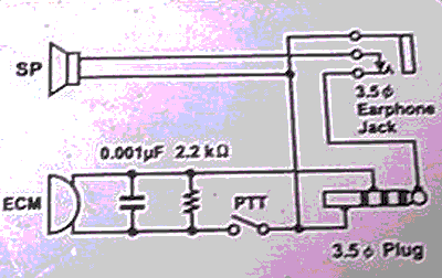

八重洲60R手台的外接话咪插头的定义

三合一台咪套件
天线切换器套件
