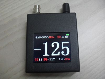

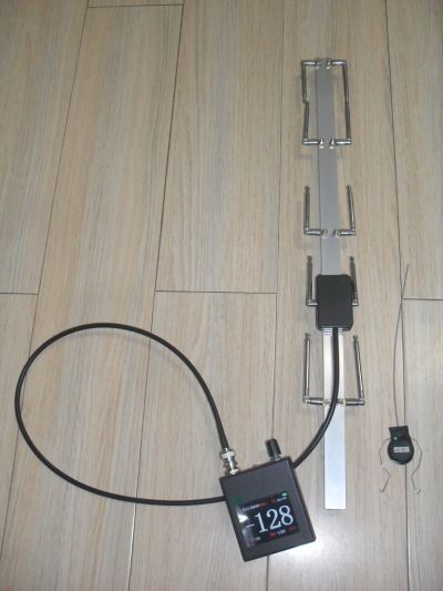

DW-433型定位追踪器接收机
1.工作频率:433MHz(431-435MHz之间比较好,为了提高抗干扰能力而设计,需要其他频段请特别声明)
2.接收灵敏度:-126dbm到0dbm(全自动连续显示,无需人工干预)(动态范围高达126db)
3.工作电压:3.6v(内置锂电池,充电可以由手机智能机充电)可以连续工作10小时。
4.耗电流:小于150mA
5.屏幕:彩色带背光
6.附带一个433MHz的八木天线
7.内置喇叭,可以解调FM模式的调制音,喇叭音量可调。
8.尺寸:80*68*22mm(不含天线和突出部分)
9.(用智能手机的充电器充电)
10.特别注意:不能给设备输入超过0dbm(1mw的射频功率)的信号,否则会烧毁,
11.如果开机乱码或者开机后信号强度不在-120dbm左右,请关机重开机即可,当然前提是不接天线的情况下,如果接了天线,有可能是外来的强信号,导致显示值高。
操作方法:
       长按右上角的旋钮,直到屏幕显示“开机”然后松开,等待开机,3秒后开机,屏幕左上角显示频率,右上角显示频率可调范围、电池电量,屏幕中间显示该频率的场强值(并且保持大概1秒钟,1秒后恢复到天线可以检测到的信号强度数值,如果被检测信号是持续信号,此数值保持不变)屏幕左下角显示喇叭音量,屏幕正下方显示喇叭的开启所需要的信号强度(也就是开启喇叭所需要的信号强度,类似于喇叭的开关,只有信号超过此设置时喇叭才可以发出声音)旋转右上角的旋钮,屏幕上的数字下方的白色横杠来回在左上角的频率下方和右上角的频率可调范围下方来回移动,当白色横杠在频率下方时,按一下右上角的按钮,此时频率显示高亮,然后旋转右上角的旋钮,可以调节此频率,当白色横杠在MHz下方时,旋转右上角的旋钮就可以调节此频率,并且以MHz为步进调节,当白色横杠在Hz下方时,旋转右上角的旋钮就可以调节此频率,并且以2.5KHz为步进单位调节,调节完成,按一下右上角的按钮保持此频率,关机后,再开机仍然显示上次保存的参数。旋转右上角的旋钮到频率可调范围的下方,然后按一下右上角的旋钮,此时该频段高亮,然后旋转右上角的旋钮,选择400-520MHz这个频段即可,选择完成后,按一下右上角的按钮,保存此频段即可。依照此操作方法可以设置喇叭的音量和喇叭的静噪深度。屏幕右下角显示的是实时信号强度,只要有信号变化此数值就会变化,如果没有信号来,所显示的数值就是当地的静态电磁环境,以此可以来判断当地的电磁环境如何,如果电磁环境非常好可能显示-127dbm左右,如果电磁环境很差可能会显示-105dbm,这就是常说的底噪。

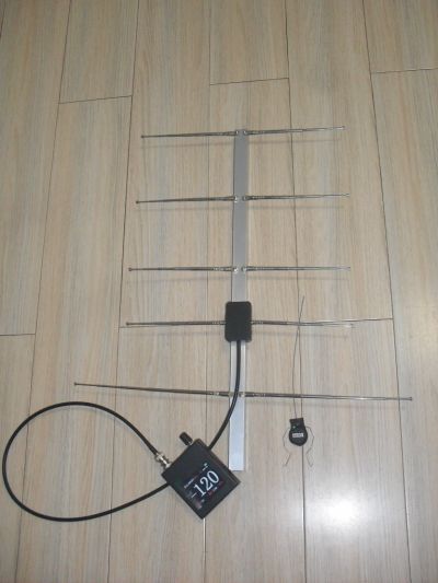

      具体测向时,为了能探测远距离的微弱信号,可以将屏幕正下方的静噪调到-127dbm此时喇叭常响,会有雪花样的刺啦声,当收到发射头发来的信号的时候会嘀一声,通过转动八木天线的方向找到背噪声最小的方向就是发射头所在的方向,如果此时仍然收不到嘀声,说明所在地点距离发射头距离很远或者处于盲区,请找个高点的地方,继续查找,直到找到嘀声,然后就朝着这个方向走过去查找,当距离发射头越来越近的时候通过听声音已经不能判断方向了,此时将八木天线转一圈,接收机收到发射头发来的信号的时候的背噪声都没有了,也就是只有清晰的嘀声了,此时可以将屏幕正下方静噪的-127dbm调到其他数值比如-110dbm或者-10dbm调的数值越接近0dbm喇叭就越不会出声了(相当于喇叭的开关),此时只看屏幕数值就可以判断方向了,数值越接近0dbm说明八木天线的朝向越靠近发射源。中间的大字当收到一次发射头发来的信号的时候就会保持大概1秒的时间,让用户看清此数值,1秒后恢复到跟右下角接近的数值,也就是等待下一次的检测。当第二次收到发射头发来的信号的时候,仍然会保持1秒钟,通过两次的数值变化,显示的数值越大(也就是越靠近0dbm)说明八木所指的方向就是越靠近发射头所在的方向,继续旋转八木天线直到找到显示最大值时,朝着这个方向走过去就是发射头所在的方向了。
       为了能远距离接收信号,本机设置了超高灵敏度设计,也就是当距离被测信号很远时,屏幕的场强值已经没有多大变化了,也就是收到信号和没有收到信号时的数字接近时,而且喇叭也只有刺啦声时,此时可以将电源开关按钮按住,此时喇叭应该很明显能收到被测信号,此时已经达到本机的最高接收灵敏度,通过旋转八木天线的方向来收听被测信号的强弱,但要注意按住电源开关不能超过8秒,超过8秒就关机了,所以建议8秒内要松开手,而后再次按下,8秒内再次松开,一般1-3个循环就可以找到被测信号了。
本机使用完毕,长按电源开关按钮15秒,等到屏幕出现“关机”字样时松开按键,本机关机。

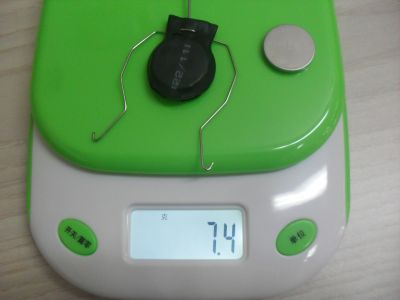

发射头:
发射头 信标 无线电测向 定位 追踪 鹰猎 宠物
1.型号:DW-433
2.发射频率:433MHz(400-470MHz可以定做)
3.发射功率:10mw(+10dbm)最大可以定做20mw
4.工作电压:直流3v(2032纽扣电池供电,容量170mAH)(2.0-3.6v都可以)
5.待机电流:小于1uA
6.发射电流:25mA(10mw时)40mA(20mw时)
7.调制方式:FM 或者无(纯正弦波高频振荡)
8.频率稳定方式:PLL(锁相环)
9.频率稳定度:10ppm
10.适合温度:-40度到+85度
11.重量:7.4克
12.工作方式:
上电前12小时,每隔2发射“嘀”一声;
    12-24小时每隔4发射“嘀”一声。
  24小时以后每隔6秒发射“嘀”一声(一节2032电池大概110小时)
需要其他的发射模式,请联系卖家定做。(以上的工作时间是根据发射电流和电池的额定容量计算得出的,不同品牌的电池其实际容量也会不同,所以待机时间也会不同)在适当的工作方式下可以待机一个月以上。
装电池的时候电池的正极 “+” 朝上(朝外)以免正负极装反烧坏发射头
以上时间只是根据纽扣电池的容量计算而得,实际时间根据不同品牌的电池也会相差很大,以上时间仅供参考。如果需要其他工作方式可以跟作者联系,在适当的工作方式下,可以使用一节2032电池连续工作20天以上。
