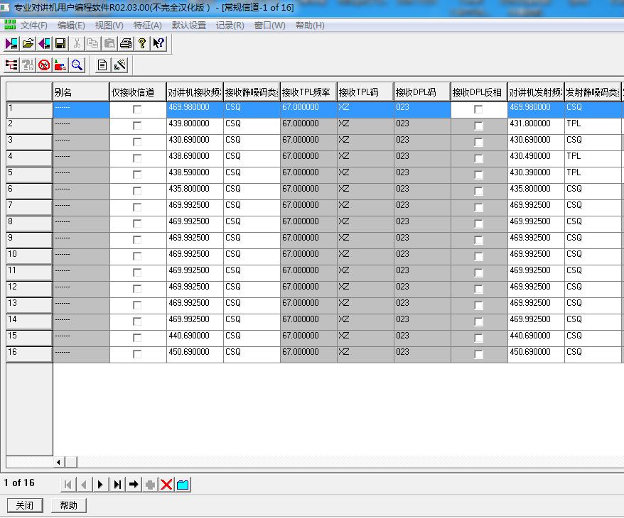

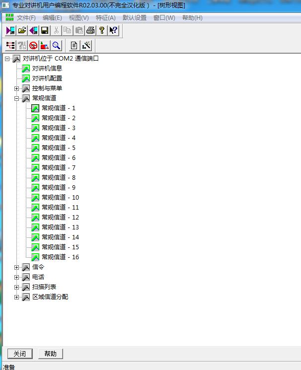

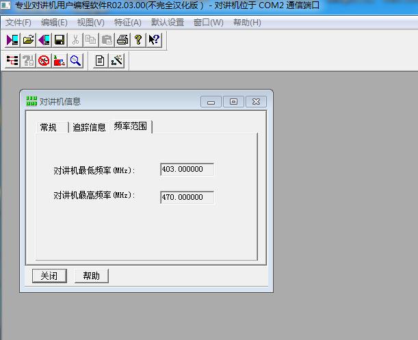

一年前,在某宝上收了两台摩托罗拉的GP-88S机头,到货以后,也没空玩,就放着了,近几天拿了出来。发现其中一台竟然是不能开机的,郁闷。另外一台能开机,写频也能进去,显示频率范围是403-470M,写了业余频率和本地中继台频率上去,竟然发现不能发射也不能接收业余频段,非业余频段可以。发射业余频段的时候,红灯也亮,但就是没有射频出来,用同频其它手台发射,接收也没有反应,请坛友们指点。

没设置接收发射亚音?

还没设亚音,关键是现在还没有测试好!虽然写了业余段频率,但是不能发射和接收业余段频率,正在找原因。

GP88S刷机到GP328图文教程(附软件包,固件包,及刷机失败恢复GP88S资料.)
GP88S扩频CODEPLUG文件,无需刷固件即可扩频!***
PMUE1709A_H34RDC9AA3_422HAY4902.rar
CPS:350-470MHz
TUNER:377-444MHz
新的扩频CODEPLUG文件***
PMUE1434A_H25RDC9AA3_328HEE5130.rar( L! f5 m+ ~# ]/ \% _' W! W" D0 z: h
CPS:350-470MHz
TUNER:377-444MHz
