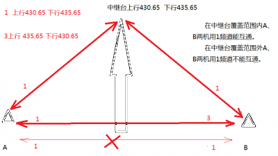

对讲机A、B用1频道互通的条件:  1. 中继台工作正常。   2. A、B两机在中继台的覆盖范围内,且无障碍物遮挡信号。

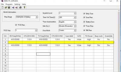

只看该作者 2楼 发表于: 2018-10-06
两台对讲机都使用3channel试试,1channel是打不开中继的

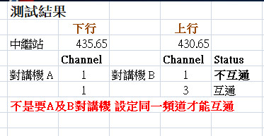

离线vr2xwc
57
只看该作者 5楼 发表于: 2018-10-07

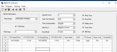

若A&B這様設定上中繼可否互通

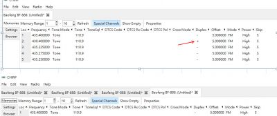

离线BA5DX
3819
只看该作者 6楼 发表于: 2018-10-08
回 vr2xwc 的帖子
vr2xwc:[图片]
若A&B這様設定上中繼可否互通 (2018-10-07 22:17)
所有对讲机都要在下行接收,上行发射,才能通过中继互通。如果图中430.325是接收频率那么你就设反了.

离线vr2xwc
57
只看该作者 8楼 发表于: 2018-10-08
中繼
A & B 手持机不能互通?
A & B 手持机能互通?

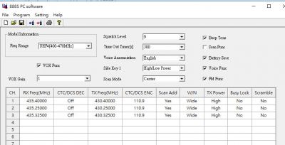

离线莫森
365
只看该作者 9楼 发表于: 2018-10-09

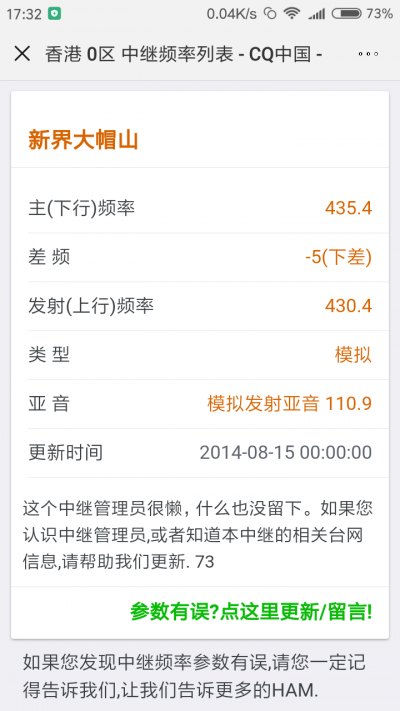

A  Tx 430.400   Rx 435.400   T110.9    B   Tx 430.400   Rx 435.400   T110.9

两手机設定一樣,按A 机B机有沙沙声,按B 机A机亦有沙沙声。但A通話或B通話,聴不到對方?設定2778錯那處?

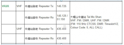

离线BG1TRP
18828
只看该作者 11楼 发表于: 2018-10-10
简单说:中继的发射频率就是对讲机的接收频率,中继的接收频率就是对讲机的发射频率。
对VR2R而言,对讲机的设置应该是435.400,-5(即下差5)。就是接收频率435.400,发射频率430.400。
此外还有个亚音模式的设置,有的是发射要有亚音,有的是收发都有亚音,中继台大多是需要对讲机发射带亚音,就是430.400 + 亚音。
对讲机上亚音的模式也是有多种设置,有接收不要亚音的,也有只接收相同亚音的,只接收相同亚音时,如果信号没带亚音,则只是信号条闪动而没有声音。
两个对讲机使用中继台通联,对讲机的设置是一样的,此时两台对讲机不能直接通联,如果其中一台倒一下频(REV),就可以直接通联了,但倒频的对讲机就不能通过中继通联了。

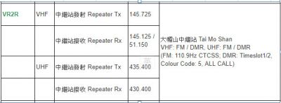

离线BG1TRP
18828
只看该作者 16楼 发表于: 2018-10-11
看VR2R的参数
A、B通过中继通联时的设置应该是:1 频道 TX 430.400 亚音 110.9,RX 435.400,如果能打开中继但是没有语音,可试试在RX频率上也加上亚音110.9。
A、B直接通联时:A的 2 频道 TX 435.400 ,RX 430.400,B仍使用1频道,这时会出现两种情况。1:A发射B接收,可以通话;2:B发射A接收,不一定能通话,因为B的TX信号中带有亚音,如果A的RX没有设置亚音而电台的亚音模式为只接收相同亚音(防干扰)的时候就没有声音,如果A的亚音模式为有无亚音都可以接收就应该有声音。

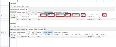

离线vr2xwc
57
只看该作者 18楼 发表于: 2018-10-11
回 莫森 的帖子
莫森:
A 手台  2 频道  Tx  435.00    Rx   430.00      B 手台1频道   Tx   430.00       Rx  435.00     此时AB通联是不经过中继的,是AB直频。
通过中继的通联,16楼解释的很清楚,Tx A = Tx B = Rx中继,   Rx A = Rx B = Tx中继  ,  哑音是打开中继大门的钥匙,Tx是要加哑音的。
CH  這設定正確?紅框要不要設定?
离线莫森
365
只看该作者 19楼 发表于: 2018-10-11
启动发射哑音,发射哑音为110.9,设置没什么问题呀,为什么通过中继台A叫不到B?DTCS是数字哑音不用设。
