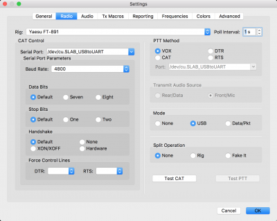

Youtube上找了好多老外的视频,发现FT891用的串口控制台是用的CP210x的UART VCP桥,然后安装了mac版本的驱动,用usb线连接上了电台,电脑也能够识别COM口。
音频是用USB声卡,然后用音频线连接了马工的盒子,用data线连接了电台(因为891只有一个CAT口,接自动天调了)
在WSJTX也能识别到COM口驱动设备,然后点击发射后,电台发射灯不会亮

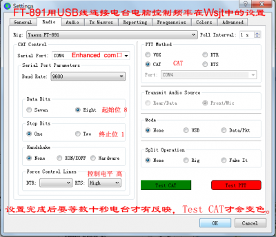

用USB线连电台与电脑,软件的PTT控制应该选CAT不用VOX。
在Windows 7下试过USB连电台与电脑,能用但稳定性不好。
马工盒子DATA口接电台DATA口,盒子音频口接电脑音频口,USB线接电台USB口与电脑USB口。

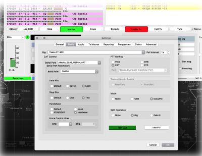

在mac上安装wsjt-x,插上usb线和电台连接,即可识别。除了在软件中设置外,还要在电台上进行相应的设置。
 (2018-10-04 15:12)
老哥在电台上的设置是参考什么模式来设置的呀
刚刚电脑上参考大佬的设置显示无法通信,然后把台子恢复出厂设置了一下,准备重新设置

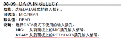

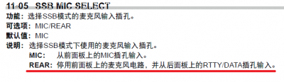

只看该作者 4楼 发表于: 2018-10-04
08-09
11-05

只看该作者 5楼 发表于: 2018-10-04
回 bg6tti 的帖子
bg6tti:老哥在电台上的设置是参考什么模式来设置的呀
刚刚电脑上参考大佬的设置显示无法通信,然后把台子恢复出厂设置了一下,准备重新设置 (2018-10-04 15:25)
没有什么模式991连接很简单,没用过其它盒子。软件中设置如上贴图上设置,电台上进行了如下设置:CAT RATE = 38400bps、DATA PTT SELECT = RTS、DATA PORT SELECT = USB、SSB PTT SELECT = RTS、SBB PORT SELECT = USB,其它都是电台缺省设置未修改。我的电台是FT-991A,不知你的891是否也有这些设置项,仅供参考
另外:usb线也应考虑在问题里面,我当时连接时换了3根usb线才连接上,需要线两头带磁环那种(线2头各有一个突起部分)

FT-891的设置   08-09    11-05

马工盒子的usb线不接,盒子的DATA口是不工作的。你不如不用USB线连电台与电脑,即盒子音频接电脑音频,盒子DATA接电台DATA,盒子上的USB接电脑。不要用USB接电台  电台发射是音频数据线控制的,不是USB线控制的,这样做会使软件不能控制电台换波段,但能控制电台收发。控制波段用手工控制即可。
这样的话,软件中的设备选项为空 none   ,Ptt选项为RTS,可能需要等待数秒才有反映,看CAT和PTT测试能否通过。
