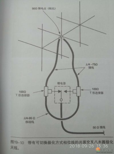

想参照天线手册做一套圆极化八木用于卫星通信.
如图
想请教各位:
1、图中的1/4波长95欧移相线,应直接采用95欧特性阻抗的同轴线(如RG-130,RG-133A/U)对么?
2、单刀双掷开关有无特殊要求?如果用继电器控制,有无特殊要求?
谢谢!

1.是的。
2.功率不大就没有什么要求。
