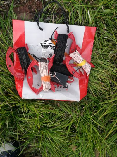

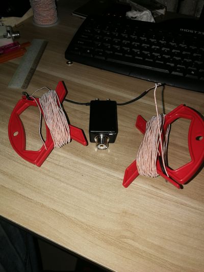

一直想一副携带方便架设方便效率还说的过去的天线 振子线材选用多股丝包线 准备搞多波段

我买了一根7米的不锈钢撑杆  野战挂树也可以

只看该作者 3楼 发表于: 2018-10-02
回 weed 的帖子
weed:
重点是支撑![表情]
如果只是用来支起一个巴伦加一对振子,用一根玻璃钢鱼竿或者打窝竿就可以。
倒是觉得巴伦可以做得更简单轻便。以前4DW说他是用摄影胶卷壳,我估计可能各种接头都省了,能有个小磁环在里面就不错了。这样就能做得很轻,竿子竖起来不会弯曲得厉害。没试过,纯属猜测。

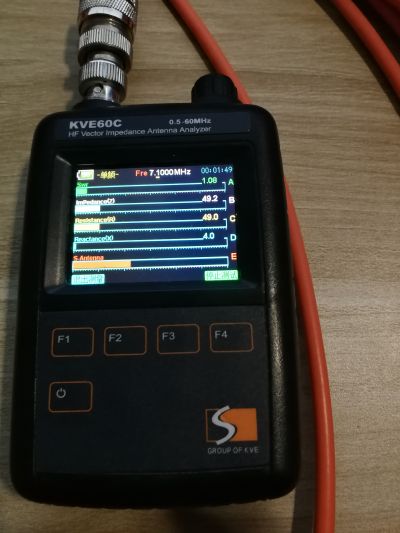

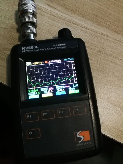

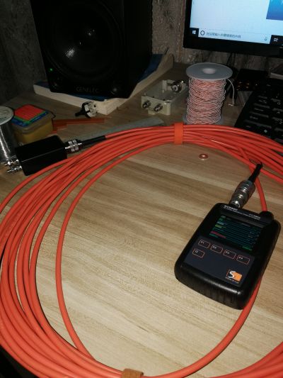

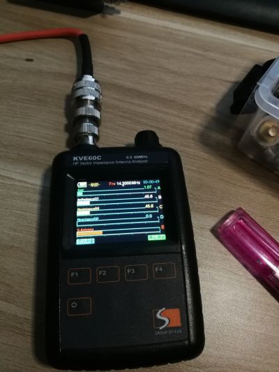

一时兴起 在简陋条件下测试了一下巴伦本底驻波 用天分全频段扫描了一下 这个巴伦扫描曲线还是有电意思 7兆跟14兆在如此环境下还能有这样的驻波我很满意了

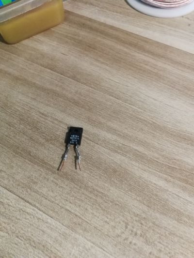

巴伦上并联上像三级管的东西   起啥作用的
离线吴昊
85
只看该作者 6楼 发表于: 2018-10-03
50欧姆电阻吗
离线bi8brd
19
只看该作者 7楼 发表于: 2018-10-03
回 吴昊 的帖子
吴昊:巴伦上并联上像三级管的东西   起啥作用的 (2018-10-03 18:07)
那是50欧电阻假负载 简单测试巴伦的土办法

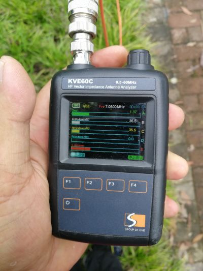

国庆假期一直下雨 今天下雨趁雨停了  出门把天线调整了一下 7兆振子用1/4波长 14兆振子用5/8波长 天线架高大楷6米
