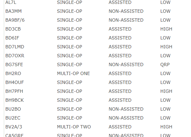

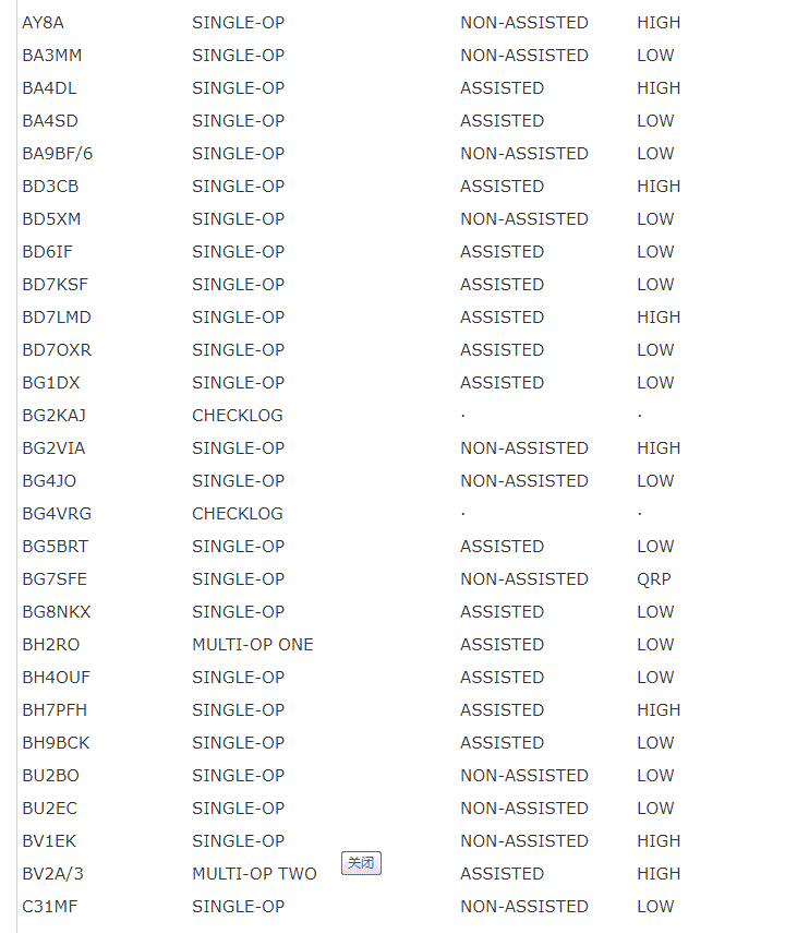

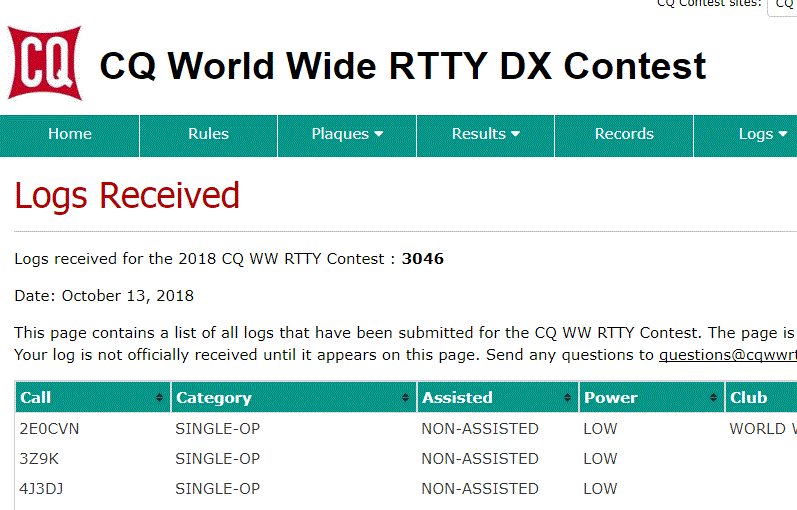

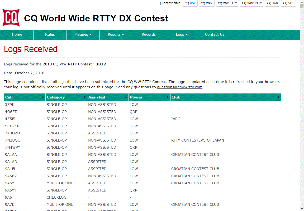

2018 CQ WW RTTY竞赛,截止目前我发帖时间止,全世界已经有2015人提交了竞赛日志。
给大家分享一下,这次2018 CQ WW RTTY参加竞赛的中国蛤蟆上传了竞赛日志的信息!
其中BG7SFE/林伟先生,还参加的是QRP组别项目竞赛,,无论获得不获得名次,有这种精神值得我学习!

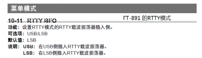

RTTY使用LSB模式, PSK使用USB模式,这是国际惯例。

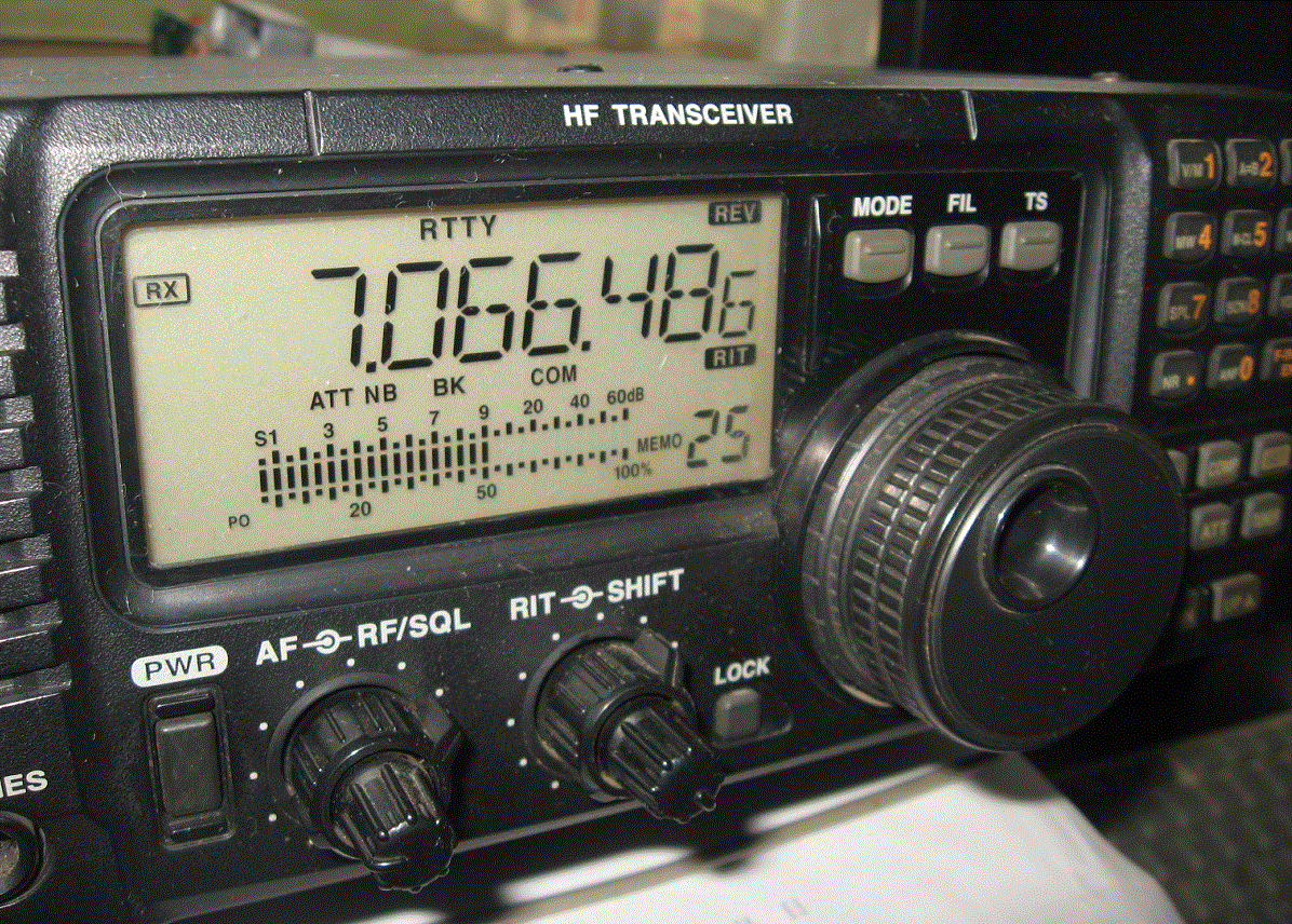

上一张我的IC-718电台在RTTY模式的图片,看看到底RTTY模式是USB 还是LSB,请RTTY高手继续探讨!

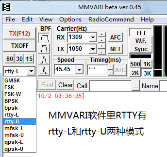

电台里有RTTY模式选项的机器其菜单里会有RTTY-U和RTTY-L的选项。
在软件里也有类似的选项

IC-718手册

正解!

软件和电台模式一致就能正确解调,如果反了解调不了。感觉RTTY解码弱信号能力不好,能听见但是信噪比差点就出现乱码,感觉甚至不及CW。平时从来没有收到过,只有比赛时候听见。
