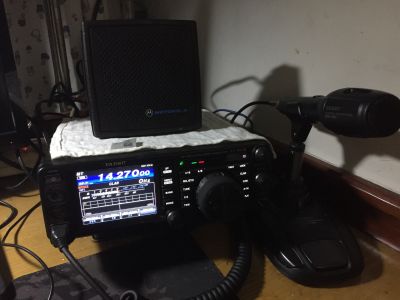

如439.950 -9 88.5 存好了 也没动设置 过一阵子 按发射 就没有上行频率了 成了直频 哑音还在
尝试过复位 尝试过异频存储和设置频差存储 还是一个样 郁闷
求大师指点~~  73

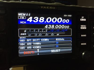

首先要看一下是不是在存储模式状态下,看屏幕左上角显示“MEM”;另外,您可能选择了异频存储方式,异频存储方式第一次操作时存储接收频率相关信息,还要操作一次存储发射频率相关信息。
另外,在菜单中083项是设置430MHz频段的频差,默认是5MHz,你这个应该设置为9MHz。

要用异频方式存储。

默认差频存储的话,改变亚音或者默认差频频率,存储的就不行了。

1.存储接收频率
2.设置频道标签
3.存储发射频率
具体方法看说明书中“异频存储”章节。

按照你的方法,成功了!!!

bg7ekd的问题和中继的存储方法没关系,不是楼主不会存中继。
而是存好的频道,已经可以正常调用/使用后,又莫名其妙丢失上行频率的问题,一般存的或异频方式存的都一样。
这问题我也遇到过,一直找不到原因,怀疑是软件bug。后来发现这问题多出现在存储频道比较多的时候,把存储列表清空,少存几个频道,问题似乎就不会出现了。不确定这样能彻底解决,有兴趣可以试试。

如果存储好接收和发射频率,再存储信道标签,会出现发射频率和接收频率相同的情况。

和yaesu售后工程师确认过,一定要按照下面次序,不然就要丢数据~~~~~
1.存储接收频率
2.设置频道标签
3.存储发射频率
