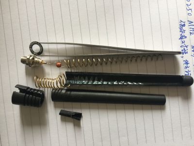

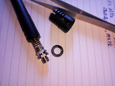

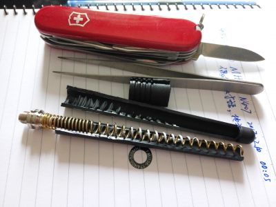

一直很想弄清楚橡胶天线的结构,这天线不贵,还有备用天线,索性拆开有一个直观感受。

多拆点
你会发现有的里面半截振子,有的里面就一根铁丝

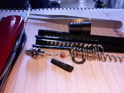

摩托罗拉的里面就一根貌似铜丝
楼主这个有电容,估计是双段的天线

是双段的,电容起到什么作用?单段的不用电容吗?高频段走电容?低频段不走电容?

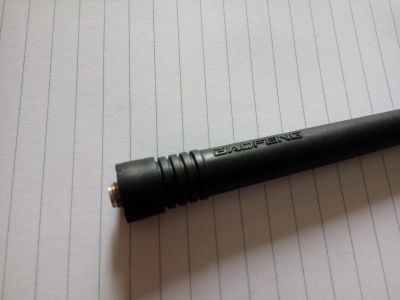

hamly:宝峰UV5R的天线 (2018-09-20 13:18)
机器是宝峰,不过是出口版本的,标称高功率8W的。天线应该是和5R一样的。

bd7kxd:是双段的,电容起到什么作用?单段的不用电容吗?高频段走电容?低频段不走电容? (2018-09-20 23:55)
不用电容的话缩短型天线很难做到U段和V段都正好谐振。用个电容调整一下就容易多了。
