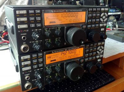

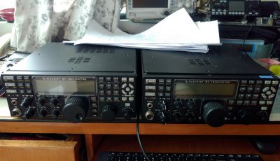

BA7IO送来两台ELECRAFK3收发信机,从外表看估计是历尽沧桑的。BA7IO说这两台机子都被雷击过,而且是已经被维修过的,可能维修的人很忙,没有最后修好,想让我看看。

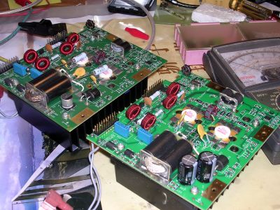

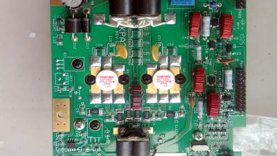

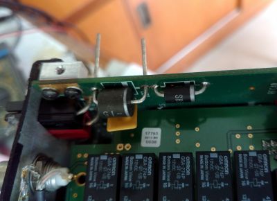

接着就着手对两台机器进行检查,结果两台机器都有电源输入端短路的情况!拆开机器对电路进行了一番排查,终于找到了引起电源线路短路的原因:一台机是100W功放模块KPA3功率放大管Q2/Q3/2SC2782CE极击穿;另一台机是主电路板上的防浪涌保护二极管D28/BZW50-15击穿。
因为这款机器是模块化套件结构,要拆卸里面的东西,需要按照其拆卸步骤进行。在拆卸掉N多螺丝之后,终于可以接触到需要更换的零件了。BA7IO给我寄来了一个全新的KPA3 100W功放模块,也就暂时不用对原来的100W功放模块进行修理了。从网上买来几个BZW50-15防浪涌保护二极管,更换好损坏的零件之后,电源短路的问题就解决了。

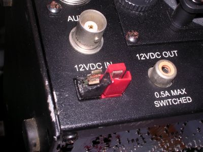

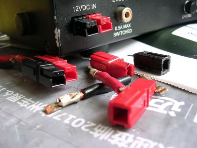

换好了防浪涌保护二极管之后,继而发现机器的电源接插端子已经被严重烧坏,插头插座接触不牢靠。BA7IO给我寄来了一套全新的电源接插端子,于是,又更换了机器和电源引线的整套电源插头插座。

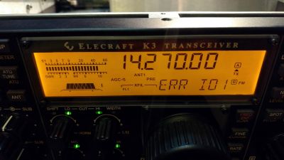

  修理好了这些之后,按面板的“POWER”键机器能开机了,但是,却不能按键关机。经过一番折腾之后,仍不得要领。对这台机器进行初步的检查,接收貌似灵敏度正常,但发射却没有功率输出。于是决定先放一边,转而维修另一台机器。这台机器开关机正常,但是开机后屏幕显示“ERR IO3”的故障码。通过机器使用手册的“错误消息表”查找“ERR IO3”故障码所代表的对应问题,得知是“KIO3没有回应,KIO3可能有缺陷”所引起的,于是重点排查KIO3模块!KIO3是位于机器后边的一组接口板,由几块小电路板组成。把几块小电路板拆卸出来,就看到其中的一块已经被雷击而烧糊了。
        先对烧糊的电路板进行清洗清洁,再检查电路上还有没有被损坏的元件,然后,再对照有关电路图修复了烧穿掉部分的电路。最后,经检查测试无误后,小心地把几块小接口电路板按使用手册的顺序都安装回去,再开机故障码就消失了。

  开关机功能正常了以后,机器在开机后屏幕却显示“ERR IO1”的故障码。通过机器使用手册的“错误消息表”查找“ERR IO1”故障码所代表的对应问题,故障是“MISO线卡住低”所引起的。

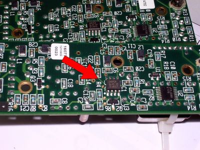

        用万用表测量机器RF板上的MISO线,发现并没有被卡死在低电平上。于是又按照指引,一次拆卸一个选件模块来试,但是把选件模块都拆掉了,最终仍没有找到产生故障码的选件模块,因此判断问题可能出在RF板上。查RF板的电路图,从面板来的MISO线等控制数据线,要经过U7/ATF1502连接控制各模块(包括选件模块),在网上找了ATF1502的资料进行研究,得知ATF1502是EEPROM和可编程逻辑器件,在此机器中用于对面板与RF板的信息进行双向的编解码、分配和控制,应该机器的控制运行参数也存储在芯片的EEPROM里。
        经过与另一台机器进行比较,发现故障机器上U7各接脚的电压都偏低,再用万用表电阻档测量芯片电源接脚与地之间的电阻也明显地小很多,估计这个芯片由于受到雷击而产生内部有局部短路问题,令耗电增加从而拉低了整个供电电压(经测量5V供电经过串联的RFC5之后就产生很大的压降,令该芯片电源引脚的输入电源偏低)。而这个器件内部EEPROM存有运行和设定的数据,兼且是可编程逻辑器件,要更换可能要去厂家订制,不是在外面买一个换上这么简单。但是,经过许多的测试发现貌似就是显示故障码而已,对于机器的功能好像也没有什么影响,而这个故障码可以通过点击“DISP”键来清除掉(就算被清除掉,但每次开机时都会显示),于是打算就此把这个问题先放一边,等有闲心时再来研究。

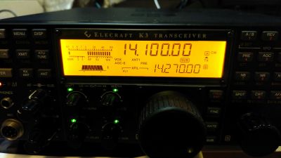

再进一步对机器进行测试又发现这台机器在7MHz和14MHz这两个频段都不能收发,经过把两台机器进行对比测量,仍不得要领,维修又陷入困境。一次偶然机会,把两台机器的面板对调进行测试,却发现这样两台机器在各频段都能正常工作了。原来此怀疑故障是不是由于机器软件设置不当而引起的,在后来把硬件故障都维修好之后,专门对机器反复进行了复位和各种设置都依然没有得到解决,就差没有重新安装固件了。不知道其他HAM在使用K3的时候,有没有遇到这样被锁死某个频段不能收发的情况?

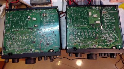

  在把两台机的面板对调之后,两台机器就基本处于同一水平,现在就回过头来维修接收灵敏度低的问题。决定还是采取两台机器比较着来修的方法来进行。
       经过测量比较,发现RF板第二混频集成块U9/SA612的6脚电压没有了,用万用表测量对地电阻几乎是短路的,由此判断是该集成块损坏了。从网上买来SA612换上,机器的接收就基本正常了。

  修好了KREF3模块之后,两台机器又处于同一水平了——发射时旁边机器能收到信号,但是没有功率输出。于是又沿着信号的流程走向一直往后查。为了方便检查,把两台机器各级信号节点位置的电平记录下来制作成表格进行分析比较。

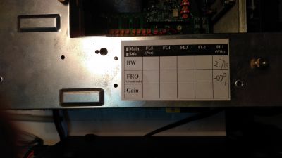

        经过一番折腾之后,发现有一台机器的发射信号经过晶体滤波器组之后,信号电平就差别很大。开始怀疑是晶体滤波器组的切换电路有问题,结果查了一圈都没有问题。用高频万用表KC901S比较测试晶体滤波器组的特性,发现两台机器的衰减特性差不多,一时间就找不到原因了。
这天在微信里吐槽,VR2KW提议说试把机器进行复位,然后再按照使用手册的步骤像新安装机器一样进行设置看看。按照VR2KW的方法做,翻看机器使用手册的设置介绍,原来这款机器需要分别设置接收和发射晶体滤波器的带宽、频率偏移、增益和激活,而且对于每个模式都要做一次(为了正确地对机器进行设置,断断续续地把K3使用手册的设置部分进行了翻译,在维修完成后,花了几天时间把维修过程中与维修有关的翻译资料进行了整理,这些翻译材料将附在帖子的后面共享给有需要的HAM)。经过一番设置之后,发射电平就正常了。究其原因,是晶体滤波器频率偏移设置的问题,可能是调换了面板之后,原来发射的频率偏移就被置为“0”,需要按照晶体滤波器上的标示设置为“- 0.79”。
        实践证明,晶体滤波器频率偏移的设置将会很大程度上影响发射功率和发射的音质(经过对比,设置对接收也有影响,只不过在接收时面板上能调整补偿的东西比较多,也就不大注意了)。

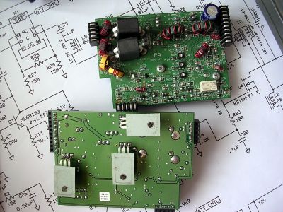

  经过此设置之后,两台机器在LPA功率放大之前的带通滤波器输出电平就基本差不多了,但是信号经过LPA功率放大模块却没有输出。在排除了软件设置的问题之后,故障可能就落在LPA功率放大模块上了。LPA功率放大模块由三级放大器组成,其中两级激励一级推挽功率放大,最终输出功率约12W。用频谱仪逐级测试电平,发现两台机器的第一驱动放大级Q1/NE68133都似乎增益不够(但是两个模块的输出电平并不是一样的)。心想不是两台机器都这么巧坏同一个地方吧?通过进一步测量管子的引脚电压,能够确定就是管子损坏了。从网上买来了新的NE68133换上,机器终于有功率输出了。
  但是,试了几次发射之后,机器又出现功率慢慢下降最后又没有了输出的问题。关机重开再发射,功率似乎又正常了。而如果把发射功率限制在5W以下,发射似乎可以比较长时间都没有问题。对于这个问题查找了一段时间也没有结果,以为是新换上的NE68133有问题,又重新换新管子,但仍旧没有解决问题,维修又再次陷入困境。有一天,在测试的时候,偶然间碰到功放管,发现管子很烫手,突然就灵机一动,想到了引致故障的原因了——为了维修的方便,把机器机箱下盖板都拆掉,露出电路板。而LPA功率放大模块的三个功放管需要紧贴安装在机箱铝制下盖板上进行散热,场效应管散热不良过热会造成管子增益降低而影响输出功率。
        马上把机箱铝制下盖板和LPA功率放大模块的功放管用螺丝紧贴安装在一起,经过试验,掉功率问题果然就是由于功放管散热不良过热而引起的。至此,机器10W发射没有问题了。

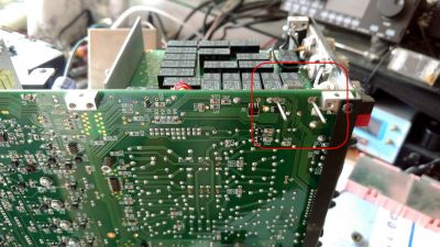

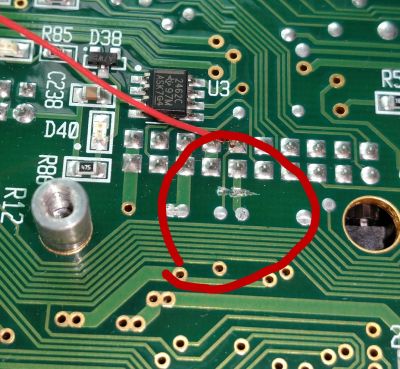

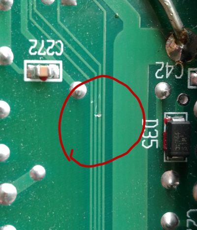

  接下来把100W功放模块KPA3安装上机器,并按照使用说明书的指引在软件中进行相关的设置激活。经过测试,有一台机器在发射功率调整至大于50W时会出现“ERR 12V”的故障码,把KPA3功率放大模块进行调换故障依然,由此确定故障并不是在KPA3功率放大模块上。通过机器使用手册的“错误消息表”查到问题是“KPA3模块上的断路器可能打开”,但是,检查检测机器上的25A过流断路器是正常导通的。于是又将两台机的KPA3功率放大模块相关电路进行逐点对比测试,断断续续化了近一个星期时间,终于查出了RF板上V12SPA线的电压差别很大,正常时应是接近5V,故障机器则是接近零。查电路图,这个电压是KPA3功放模块供电电压的检测,如果这个电压为低电平,说明KPA3没有供电,所以错误消息表给出的含义“KPA3模块上的断路器可能打开”是对的。通过测量,整个KPA3功放模块供电电压是正常的,于是就从这个V12SPA电压的来源起进行追踪查找,这个信号在功放模块上是高电平,经过功放模块转接板KPAIO3之后也是正常的。再跟踪查找到RF板的时候,就发现RF板功放模块转接插座P67B的V12SPA输出线被人为割断了,而且割口很细,不仔细看还很难发现(尤其是我现在近视加老花的眼神)。
        原因找到之后,就简单了。用放大镜仔细搜查又陆续查出RF板有几条线被割断的,一一把这些断线都接上之后,故障码就没有出现了,而且发射功率可以开足了。

  接下来又花了不少时间折腾到底为什么有一台机器7MHz和14MHz两个频段被锁住不能收发的问题。结果,通过对机器的设置项目进行大量的调整试错(搞砸就对机器RESET)也没有办法解决这个问题,留下一个小小的遗憾。
