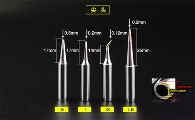

晚上试了试,太小了,再加上烙铁头的尖部较粗,怎么也搞不定。
想换个烙铁头,请问这几种尖头哪个适合贴片原件的焊接?
实际操作中还有什么技巧木有,谢谢。

刀头.....
bg3ubc.taobao.com 也许有你需要的

当然是小马蹄

夾子电烙铁,见在白光,傲月的,

贴片就是刀头

必须是刀头.....

电镊子最好用

刀头最好用

我是用最左边的,只用这一个头,太细的尖头传热不行。

小马蹄或者刀头,我习惯刀头

助焊剂上足,点一下就可以了。

我习惯刀头

我见过的手帖高手都是刀头,而且0402都不用镊子。

一把好的刀头能挡一面

个人习惯,顺手就行,关键别把pcb和元件搞坏了
