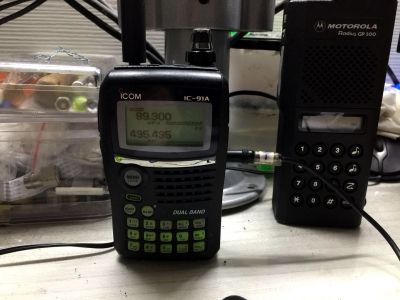

      好久没修机器,家里老虎说那都是破烂。这台IC-91A回来的时候,发射正常,接收无声音,测试还是能接收的,看在是台双接收的机器,功能还算强大,还是下狠心修一下。

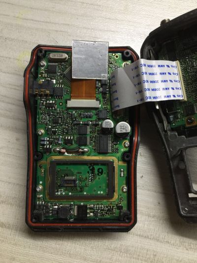

      打开盖子,目测似乎没维修过,放大镜过了一遍,发现排线插口的排线插的不是很对位,重新插好,开机。O MYGOD居然有声音了,心里窃喜,居然捡了个漏。

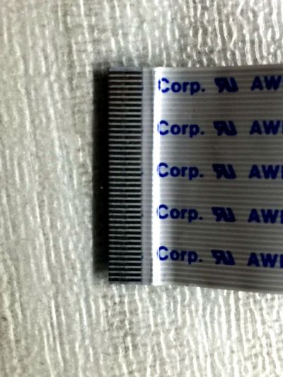

      好吧,想着把它彻底搞个卫生就装好了,可是重新装好后,机器又恢复到了原有的故障。反复抽插排线N次,不爽。可以肯定这个动作上一位用家也做过多次了,排线已伤痕累累,
      原来排线6厘米,马上去某宝下单购买了0.5-40p-10厘米排线数条,重新换上后显示,声音正常了

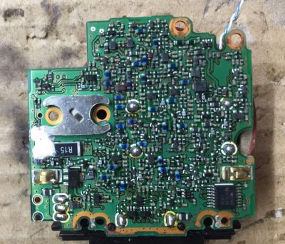

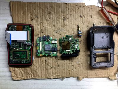

      测试了一下机器,声音是有了可是各频段灵敏度偏低,尤其是400M段,无奈再次把破烂大卸八块,在拆卸过程中发现机器有焊点焊过,也许是上家想修确有不敢下手的意思。

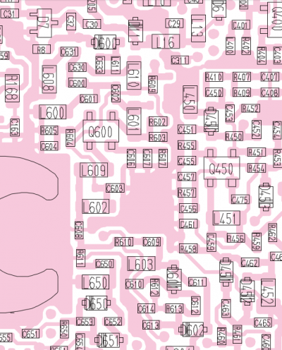

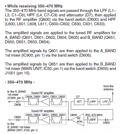

     打开维修手册,看接收回路部分,对照图纸找到相关位置。

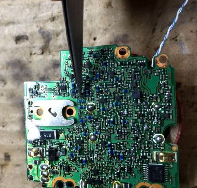

        注入小信号,用风枪和手指感应逐级排查。发现在第一级放大部分无反映。脚位电压正常,判断是第一级放大3SK318强效应管损坏,继续某宝在寻宝。

       更换后,故障仍未排除,晕倒。再想想,从回路开始逐一输入信号,检查到L600 L601时,发现信号没过去,原来是电感开路了。有了这个思路,把所有环路的电感检查一遍,靠,基本全开路了。把它们全换个遍。

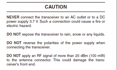

  在开机测试,结果全正常了。分析原因,维修手册第一页已经写的很清楚强信号超过25dBm会造成前级损坏。估计是把设备放到大功率设备边上造成的损坏。
   维修心得:总耗时10小时,这些机器使用的元件十分小,没有风枪维修困难大,几乎全程放大镜操作,有损视力,如果不是自己喜欢的就不要花时间去弄了。
