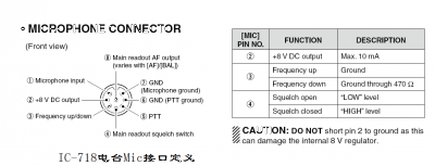

哪位老师有关于ss497短波电台的手咪接口定义,给分享一下,谢谢!

既然是高仿,Mic的定义与718是否一样?

两台机器接口不同,718接口是8脚的,497接口是6脚的航空头!
