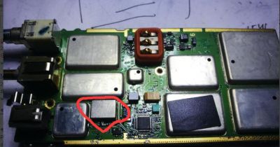

前几天GP88S发射管坏了,请问发射场效应管是下图划圈的吗?用热风枪怎么拆,望指导一下。谢谢

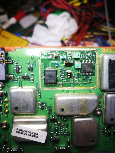

拆了,画圈的是导热的,发射管在反面屏蔽壳内。

88S发射坏了,求助没人回复,就自己动手了。拆了上述画圈的,其实是一导热块至铝板散热的,发射管在反面。目前换上好了,希望对大家有所帮助。

是什么型号的管子?

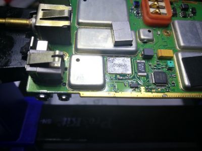

请问那个屏蔽罩怎么打开的?

热风枪

MRF1517,可用AFT09MS015代换(较贵

热风枪350度拆吗?

300以上。
