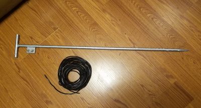

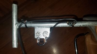

买了一个镀锌的避雷棒,4平方线,准备从3楼顺线到地面草地里打进去,做个设备地线。
今明两天北京大到暴雨,土壤湿松好施工。
各位老师看看有没有要提示的。

这是用在哪的地线
离线BG1ADI
17274
只看该作者 5楼 发表于: 2018-08-11
回 hamly 的帖子
hamly:这是用在哪的地线 (2018-08-11 10:07)
准备是短波机外壳接地

太长了,不就成天线了

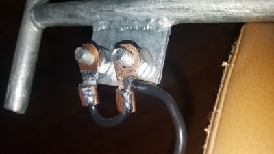

已经焊好铜鼻子,等夜里下雨了。

这个用于设备接地的话,不符合要求。人工接地体,需要3根5#镀锌角钢2.5米长,间隔5米打入地内,再连起来。然后引到你家里8322。详见03D501-4图集,第11页有介绍。

你说的是严格意义上的接地,我们短波电台能够用这种方式接地,消除静电也可以用。8238

下雨打地线,会被雷劈么?另外,4平方的地线,怎样用,都太小了,起码要16平方
的那些吧。
