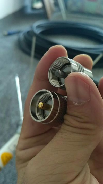

今天买了某天线,才发现看起来像m口,但螺口不对,丝的间距不一样,公头拧不上天线的母头,接口其他方面都一样。
然后对比手上的几个m口,发现有两种螺口,如图,想知道这两种螺口具体有什么叫法/叫什么名字,以后购买时好分辨。

后来手上这个公头是另一个厂家的,可以连上,而螺口这个东西又不是高精尖技术,2块钱的转接头都能做好,100多的天线不可能做不好螺口,就想是不是m口有两种螺口?或者是焊接头、装接头螺口不同?

和螺丝一样,有公制和英制的扣

公英制的问题,参见本坛帖子:
http://www.hellocq.net/forum/read.php?tid=116469

找个牙规卡一下就知道了

是有公制和英制之分。 公制的螺距是1mm  ,英制的螺距大约是28分之一,大约0.9mm的公制尺寸。 所以能旋进去几圈 。就咬死进不去了。
从外表看。几乎一模一样。 坑深
