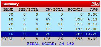

每年例牌活动,在岛上某农家乐进行。
由于参与人少,没办法架八木,只用了R6000 GP和40米波段倒V,倒V离地也就5-6米。IC-775,没有乌龟。有空调房休息和架台,安逸。
赛前测试发现GP天线会干扰LINK4控制器导致掉线,怎么处理都不行,倒V是没这个问题,只好赶回家用串口临时做了个光耦隔离的CW控制器送过来,效果不错。
刚开始底噪59,IXG都听得抓狂,等到10点以后农家乐老板把那一排LED灯关掉,底噪瞬间降到0,连40米倒V底噪都是0!一直到第二天中午收档都保持这种状态。
无奈传播一般,20米和40米都有小规模欧洲pile-up,但堆起来时就都听不清了,效率反很低。半夜只有一个OP,累的不行要休息,夜里很多黄金时间浪费了
清晨40米爽了一发欧洲,感觉不错,以前在家是体验不到的。

你这成绩不错啊,今年传播差劲一塌糊涂,都不想上传了日志了,不过跟HAM们在一起开心,也值得了
