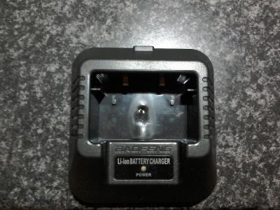

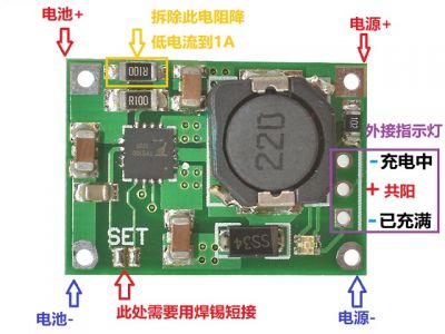

上周在给我的宝峰 UV-5R 充完电,闻到座充里面冒出一股焦糊味。

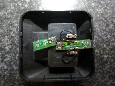

赶紧拆开座充瞧一瞧,发现座充里面电路十分简单,现在简化得连平衡充都不带。
主要元件是一块 HXN-WS 线性电源模块,怪不得发热大。
天气越来越热,使用这样的充电器真是提心吊胆。

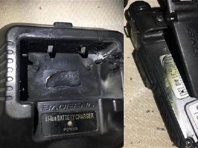

在谷歌搜索了一下,发现燃烧甚至爆炸的案例不少。

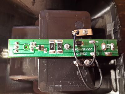

国外用户甚至有发现更加简化的座充,里面靠电阻降压,偷工减料到了极致。
电阻降压比线性电源更加危险,烧断电路板都是屡见不鲜。
虽然这样的充电器用着揪心,但 UV-5R 以其低廉的价格,作为入门机,在 Ham 中有着巨大的保有量。
所以有必要对被厂家过度简化的座充进行改造,以提高安全系数。

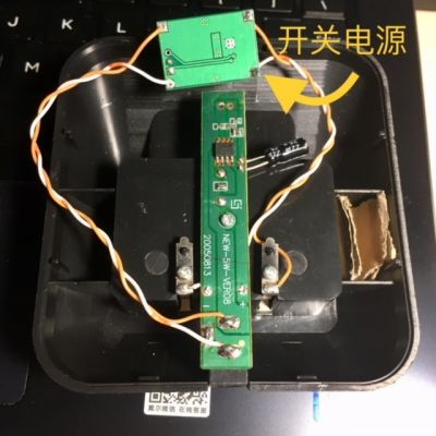

本人使用的是淘宝购入的 “TP5100” 开关电源充电模块,正好可以给宝峰的 2串 聚合物电池充电。
改造过程如下图:
将模块上的 “SET” 跳线处用焊锡短接,使电路输出 8.4V,可以为 2串 锂电池组充电。
R100 的贴片电阻拆除一个,使电路输出的峰值充电电流由 2A 降低到 1A
根据电路接线,并将充电板接入座充,并用高温胶带做好绝缘
由于电源输入插座在原电路板上,所以只是将原电路板的输出线拆除,新加入的开关电源模块固定在旁边。
通电试机先不要接入电池,先用万用表确认好输出极性与电池一致
检查完毕确认没有问题后,尝试给电池充电,电路工作时发热量很小,模块只是微温。
到此,改造工程圆满完成, 使用起来放心多了。

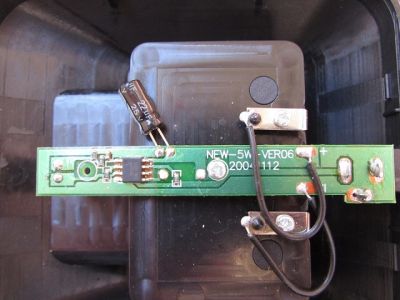

[我用了十几年的宝峰5R一代机(共三台),充电器使用时根本不发热,拆开后发现与楼主用的完全不一样!座充底板是一块方形的线路板,板上有一块集成电路和其他原件若干,制作非常正规!
