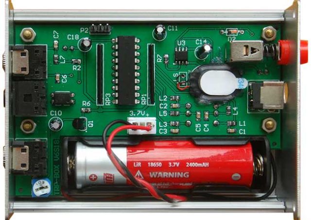

TRP-BOX V6s 是TRP-BOX的简化版,在V6版程序的基础上简化而成。V6s不带LCD显示屏,使用一节18605电池供电,有音频信号输出接口,可外接耳机,体积小携带方便。
V6s与V6相比,键控功能不变,仍然具有五种键控模式,取消了查询和拍发训练功能,保留了抄收字符、抄收短语、抄收竞赛和抄收通联四项抄收训练功能。
V6s有自动呼叫功能。
V6s自带电池充电芯片,可对18650电池进行充电。
外壳没有了,只提供无外壳散件,散件包括PCB、全部元器件、电池盒,贴片元件焊在PCB上,单片机写好程序,不包括外壳、电池和五金件。65.00/套。

有些视频文件太大,传不上来。请BA9BF帮忙将操作演示的视频上传到网上,视频地址见签名。
视频中有一项没有提到,即在进行抄收字符的训练时,可以用电键的左右键来改变播放的速度。

如果是指侧音的频率,那是能调的,侧音的音频频率从400Hz到1000Hz,50Hz步进。
也曾模拟过军机调,后来放弃了。

最近做了点改进,键控模式增加了 Iambic B 模式和 Ultimatic 模式,改进后支持的键的控式有Iambic A、Iambic B、Ultimatic、BUG和手键(或sideswiper)。
取消了DIT(点优先)模式,因为 Ultimatic 模式的功能可以取代DIT模式的功能。
