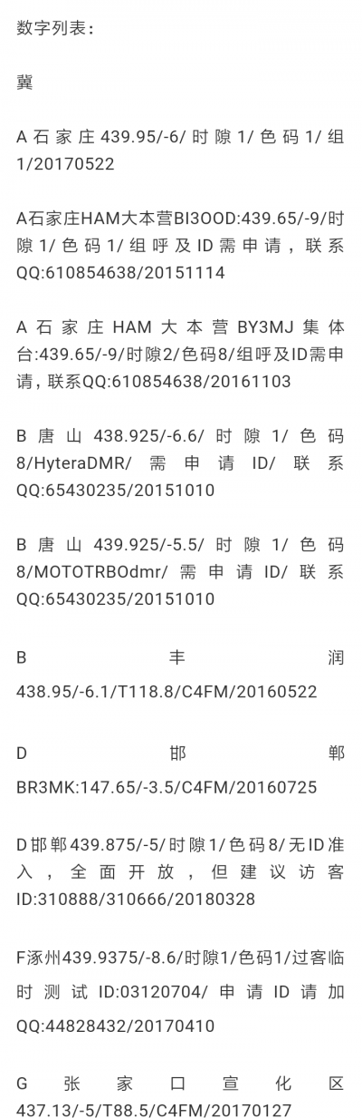

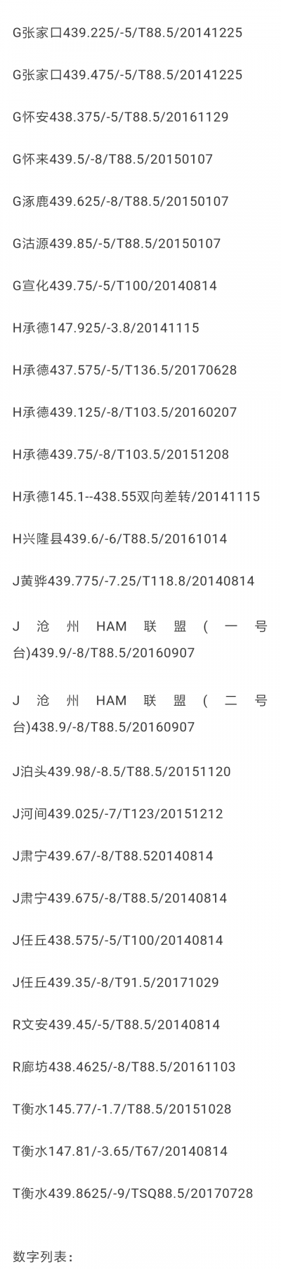

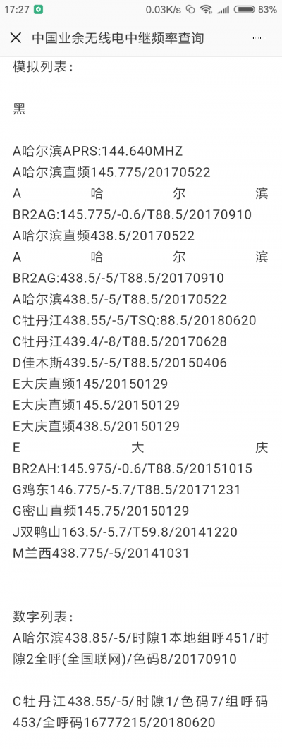

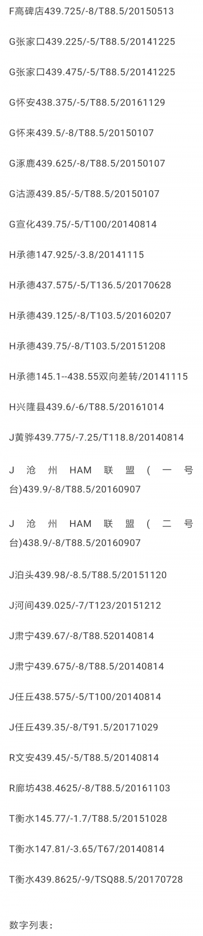

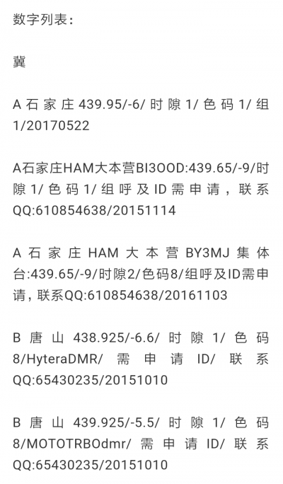

离线莫森
365
只看该作者 10楼 发表于: 2018-07-12
离线莫森
365
只看该作者 11楼 发表于: 2018-07-12
离线莫森
365
只看该作者 12楼 发表于: 2018-07-12
离线莫森
365
只看该作者 13楼 发表于: 2018-07-12
图片另存入电脑可放大
