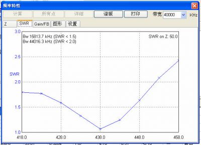

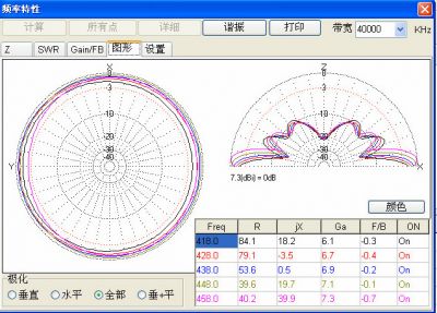

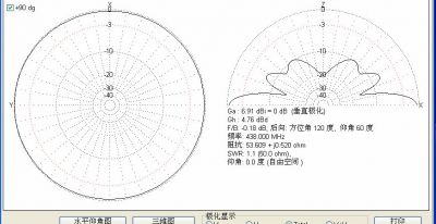

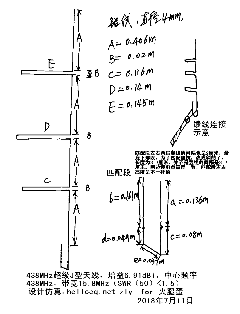

在火腿神聊中的一个话题产物,在本版也贴一份。有兴趣的制作的朋友可以试试。
本天线使用mmana仿真设计,并未制作实物。
此天线属于低仰角高增益的垂直极化天线。

振子直径用多大的呢?
离线zly
10126
只看该作者 2楼 发表于: 2018-07-13
回 bd7jnn 的帖子
bd7jnn:振子直径用多大的呢? (2018-07-13 10:45)
图的最上边标着的,铝线,直径4毫米。
实际使用直径3至5毫米铜或者铝管、线都可以,参数变化在可以接受范围。

下面那个匹配说明没看懂!是两条0.037m的斜线拉出来吗?那个小的a、b、c、d又是什么?这个合计长是0.021m

bg7sof:下面那个匹配说明没看懂!是两条0.037m的斜线拉出来吗?那个小的a、b、c、d又是什么?这个合计长是0.021m (2018-08-22 16:51)
匹配段,就是左边整个天线最下端没标尺寸那段。它的导线总长度(左右段和下封口)是0.463米,也就是46.3厘米。
这是两条间距2厘米平行导线,底下的封口是个尖角,封口线长3.7厘米。右下角是这个匹配段的详细参数,那俩个黑点就是馈电点,同轴电缆的接法参考右上角的图。
这么说明白了吗?

明白了,明白了!那个画的图下面还是直角,有点误导。你这一解释就明白了。我DIY一下实验实验看效果。

这个设计原理是什么?A段是438MHZ的1/4波长吗?B、C段、D段、E段的数据原理是什么?这个原理搞清楚了,就可以用铜线DIY一个了。

其实三段“A”垂直组合后,增益增加就很小了。只是因为438MHz波段的波长较短,我才设计成了四个A段。
如果用于144MHz频段,考虑到长度和增益,只用两个A段比较适合,增益大概3dBD。
bg7sof:
差不多是5/8波长的振子叠加吧,BCDE是为了调整相位,使各A段的辐射组合效果最好。
这个天线是我在mmana中多次调整优化的结果。
要改到其他频率,等比例缩短或者加长后,还要适当调整,才能达到效果最佳。没有测试手段的话,不建议修改数据。
当然,尺寸数据我都给出了,大家可以根据需要,自行用mmana优化修改到所需的频率。

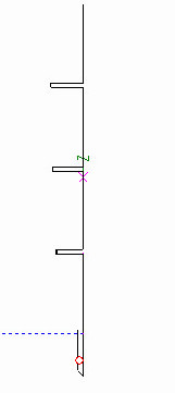

请BG3MNR把mmana的该天线仿真文件发上来,让大家学习学习!怎么画这个图还真要学学! @zly

请BG3MNR把mmana的该天线仿真文件发上来,让大家学习学习!怎么画这个图还真要学学![表情] @zly
上面分享的数据足够了,大家还是自己动动手吧。
