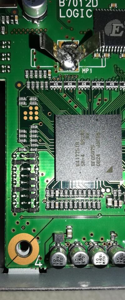

最近流行扩频60米!刚搜索到的IC7600扩频方法,这个方法有人试过没?
http://www.hellocq.net/forum/read.php?tid=307782&ds=1&toread=1
MARS/CAP Mod:IC-7600
RX frequency Coverage Expansion
Remove D52,D53,D54 and D55 as shown below.
TX frequency Coverage Expansion
Remove D56,D57,D58 and D59 as shown below.
Expanded frequency
HF band:1.6-29.999999MHz,50MHz band:51-54MHz
5MHz Band expansion
Remove D62 as shown below.
Expanded frequency:5.255-5.405 MHz
MAS/CAPMOD:IC-7600
RX频率覆盖扩展
拆卸D52、D53、D54和D55。
TX频率扩展
拆卸D56、D57、D58和D59。
频率扩展
高频波段:1.6~29.99999 MHz,50MHz波段:51-54 MHz
5MHz频段扩展
拆卸D62。
扩展频率:5.255-5.405MHz

离线bh4ouf
514
只看该作者 5楼 发表于: 2018-07-07
我是过来人,D52、D53、D54、D55、D56、D57、D58和D59全部拆除,也不能5兆发射。最后是拆了D62才能射。我的是日版7700

离线可米
199
只看该作者 6楼 发表于: 2018-07-07
回 bh4ouf 的帖子
bh4ouf:我是过来人,D52、D53、D54、D55、D56、D57、D58和D59全部拆除,也不能5兆发射。最后是拆了D62才能射。我的是日版7700 (2018-07-07 10:44)
拆除D52 D53 D54 D55 D56 D57 D58 D59 D62才能射呀!要是单拆D62能射吗?
离线可米
199

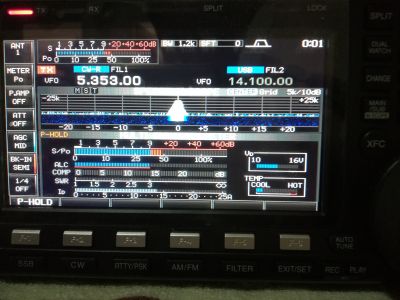

只看该作者 7楼 发表于: 2018-07-07
扩频成功,只需要去掉D62就行
这是我原机的排列
扩频后的排列
发射时的状态
