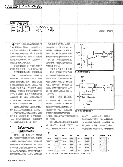

求助,这个振荡电路的C1怎么接,C3起的什么作用呢 ? [复制链接]

最近看到无线电上时刻老师介绍的这个简易振荡电路,我手里头刚好有7.023M的晶振,但是发现表中对40m波段C1的值没写,这个C1取多大值合适呢?  同时电路中C3到底起什么作用呢 ?感觉C1才是反馈电容.

不接C3,不接L1一样能振荡,但是没法输出功率。
L1和C3谐振在输出频点上,就好像是普通的放大器集电极上的输出回路。
C1是反馈电容,这里没写就是不用接了吧,靠管子的寄生电容振荡起来的,要接的话,也不超过100pF。

懂了懂了,非常感谢。终于理解了。尤其是C1,没注意管子的寄生电容还能反馈。
