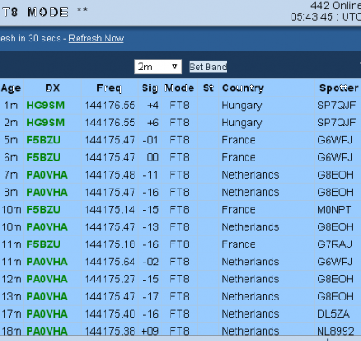

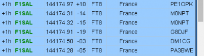

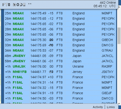

www.hamspots.net 里的欧洲的2米 FT8 数据模式截图

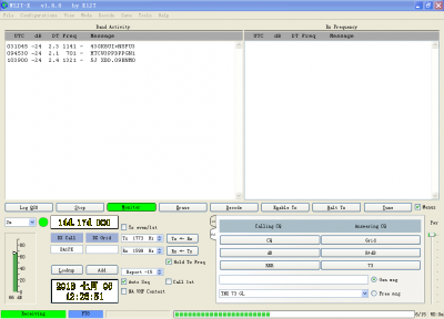

这几天经常在下午时段在144.174MHZ 用FT8 模式上 收到这样的乱码信号,不知是不是HAM所发出,而我的天线所接收到的衰落很大的,而无法解码的信号?还是其他的无名干扰信号?哪位朋友可知?待解,谢谢!
