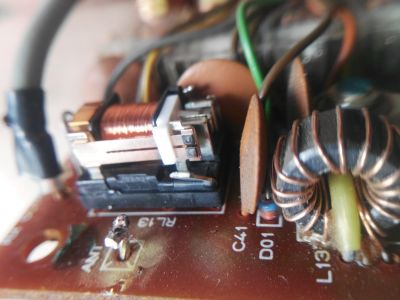

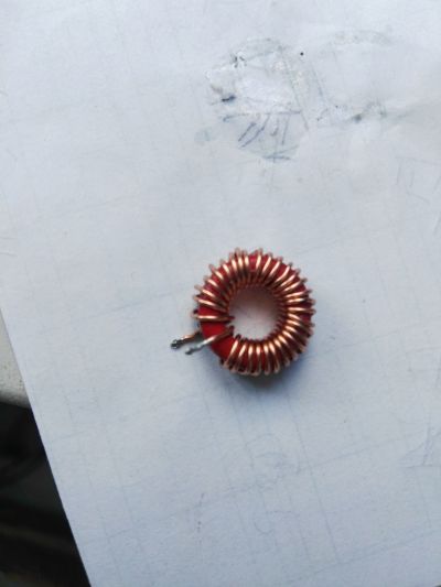

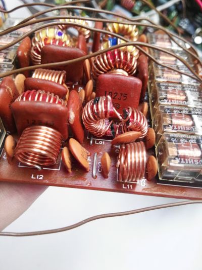

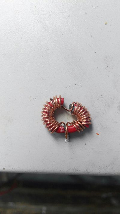

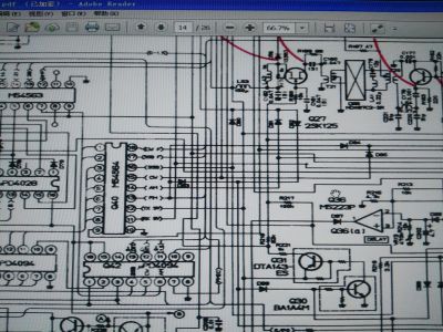

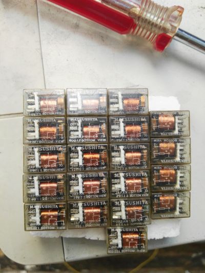

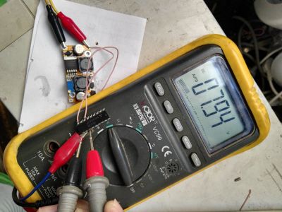

 闲鱼看到一台ft80c带fc1000和原装室外天调,因为很多年前用过一台80c比较有感情,所以就1k大洋请了回来,初试收发正常。买了fm板,面板按键回来统统装上,手痒顺便打开低通板,把13个继电器全部拆下,发现基本上所有的常开触点都已经氧化发黑,吸合后阻值从几百k到几个欧姆不等。常闭触点阻值基本正常。敲开透明外壳,用刀片尖刮出亮闪闪的黄铜色,点一滴变压器油,装好开机,接收正常,发射红灯亮,收发继电器不吸合。再拆,肠子肚子铺一地,测量收发转换继电器线圈上的tx9v只有7.6v。顺图纸查到Q40 M54564的12脚,划断覆铜箔再测还是7v多,9脚输入9v正常,11脚rx9v接近9v。淘宝买了M54564p,回来空载上电测试,头晕!也是输出7v多!单测收发转换继电器线圈供电到7.8v以上才可以吸合,不知道是输出电压有问题还是继电器有问题!下单买几个继电器回来再试试吧~   在这个维修期间由于工作离开现场,低通板惨遭我儿子的毒手!1.8mhz段磁环被砸碎!

bd7oa那里买磁环

先用502粘了,反正1.8mhz基本不发射~

楼主下次继电器氧化别再用刀刮了,刮没几下又会氧化,最好办法是拿白纸沾CRC清洁剂摩擦触点,千万别用砂纸,硬挂会把触点电镀层刮掉

永远的FM:楼主下次继电器氧化别再用刀刮了,刮没几下又会氧化,最好办法是拿白纸沾CRC清洁剂摩擦触点,千万别用砂纸,硬挂会把触点电镀层刮掉 (2018-07-04 13:43)
最初是想更换继电器的,在淘宝一家询价12v的15元,9v的8元。本着攒钱给儿子娶媳妇的想法,利用手头只有的刀片粗劣的对继电器进行了修复,谁知最后还是要买继电器。所有维修费用都从我儿子的娶媳妇钱里扣除,让你再砸老子的电台!

我再想,为什么M54564输出空载不到8v,去驱动一个9v的继电器?为什么同样的rx9v输出电压就接近9v?目前板上测量tx9v是7.6v。是不是我刮触点时把间距掰得稍大了些,所以吸不动了!7.8V就可以吸动~

直接换低通板方便。

环氧树脂粘和就好了

下午继电器收到,测试发现dc9v的1.8v供电就可以吸合~!  换上后收发转换正常~!

看到你的贴里说用12v继电器代换原9v继电器,我还纳闷,9v的7.6v都驱不动,12v的怎么可以。看来鬼子的这种小继电器确实厉害~我差点准备用jrc系列密封继电器更换。
