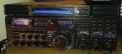

   购买行货八重洲5000mp,一个月前就联系了销售商和八重洲官方售后,要求解决5M波段发射问题,到今天为止还没解决方案出来,晕死了。。。。。。。。

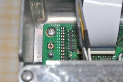

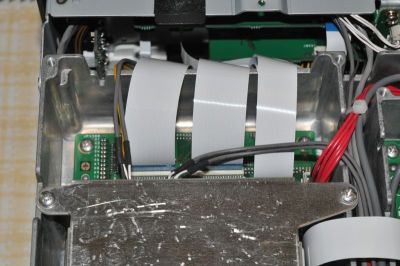

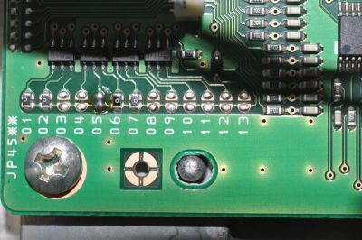

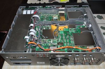

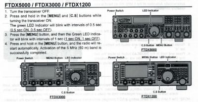

看图自已搞,

非常感谢bl7ia老师供图,短接05触点即可,以测试ok
离线bg5ilx
122
只看该作者 14楼 发表于: 2018-07-04
The TX range is now 1.8-30Mhz and 50-54Mhz.
