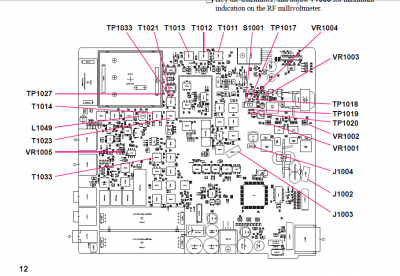

请教,897D接收板上的S1001拨动开关是干什么的? [复制链接]
离线BG3HAX
5272
只看楼主 倒序阅读 0楼 发表于: 2018-07-03

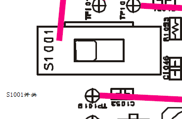

开关2端分别印有S和O。
正常工作状态时,应该拨到哪一端?

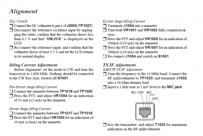

截自FT-897维修手册,图中开关的位置应该是原始位置吧。英文不懂,用百度粗略翻译一下。
Exciter Stage Idling Current  励磁级?ldlind?电流
Re-connect J1004 and switch on S1001 重新连接J1004并切换S1001
Idling Current Adjustment    ?Ldling?电流调节
Before alignment, set the mode to CW and tune the transceiver to 1.800MHz .Nothing should be connected to the CW Key Jack. Switch off S1001.  在对准之前,将模式设置为CW并将收发器调谐到1.800 MHz。没有任何东西应该连接到CW键插座。关闭S1001。

试了一下,拨到O位置,接收OK,发射好像功率不足(外接电源电流监测不够大);拨到S位置,接收也没问题,发射似乎电流较大。
没有功率表没法测实际功率的不同。

来用测量三极管静态电流的。

维修调试手册,调试维修用。
电路图中,此开关是发射推动级集电极回路的供电开关。O---open,断开;S---short,短路。
