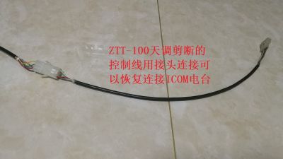

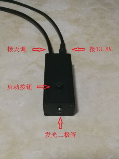

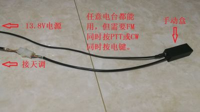

前两天发帖请教边海防台的天调连接启动方法,坛子里没人知道,只好自己琢磨。研究发现边海防台天调插口的四个触点,一个是地、一个12V电源、一个STAR、一个KEY,ZTT-100天调接ICOM电台时,STAR带电、KEY也带电,而接到边海防电台时只有STAR带电,KEY端子不带电,试验的结果是边海防电台将STAR对地短路启动时不是触发式,而是常接式,只有当天调调整完成后才能断开STAR。对于测试结果,我就将ZTT-100天调改造成三种形式,便于恢复就用了接头插接结构。这样ZTT-100天调可以用于ICOM电台、可以用于边海防电台还可以用于任意电台。

ICOM电台是短触接STAR天调启动,启动后KEY就为低电平,低功率等幅波发射,天调调谐完成后STAR和KEY均恢复6V多的高电平。
任意电台用时,手动盒要供给13.8V电压,短触接STAR天调启动(STAR低电平),同时发射低功率信号(FM按PTT键/CW按电键),手动盒发光二极管指示灯点亮(KEY低电平),天调调谐完成后指示灯熄灭(STAR和KEY均恢复高电平)。
边海防电台长按手动盒按钮使STAR为低电平启动天调(不能松手),电台自动发射等幅波(KEY始终是低电平),天调调谐时驻波表表针由高到低到底然后稍稍反弹即为调整完成,可以松开手动盒按钮。
天调不能断电,断电后重新调整。

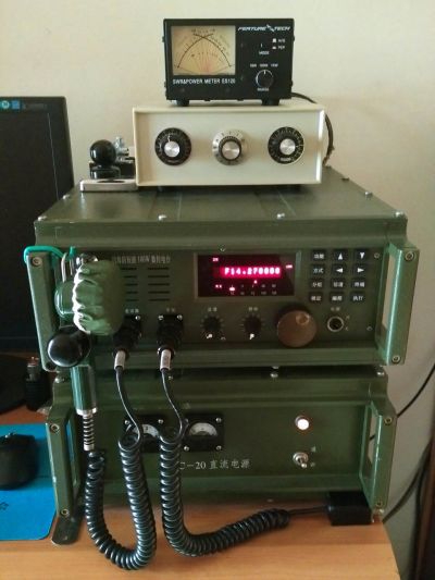

只看该作者 5楼 发表于: 2018-07-04
以前拍的

发光二极管怎么接的?   用耐压多少的发光二极管?  二极管需要串接多大的电阻?   发光二极管具体接法有么?谢谢。

红色橙色都可以,2K电阻。

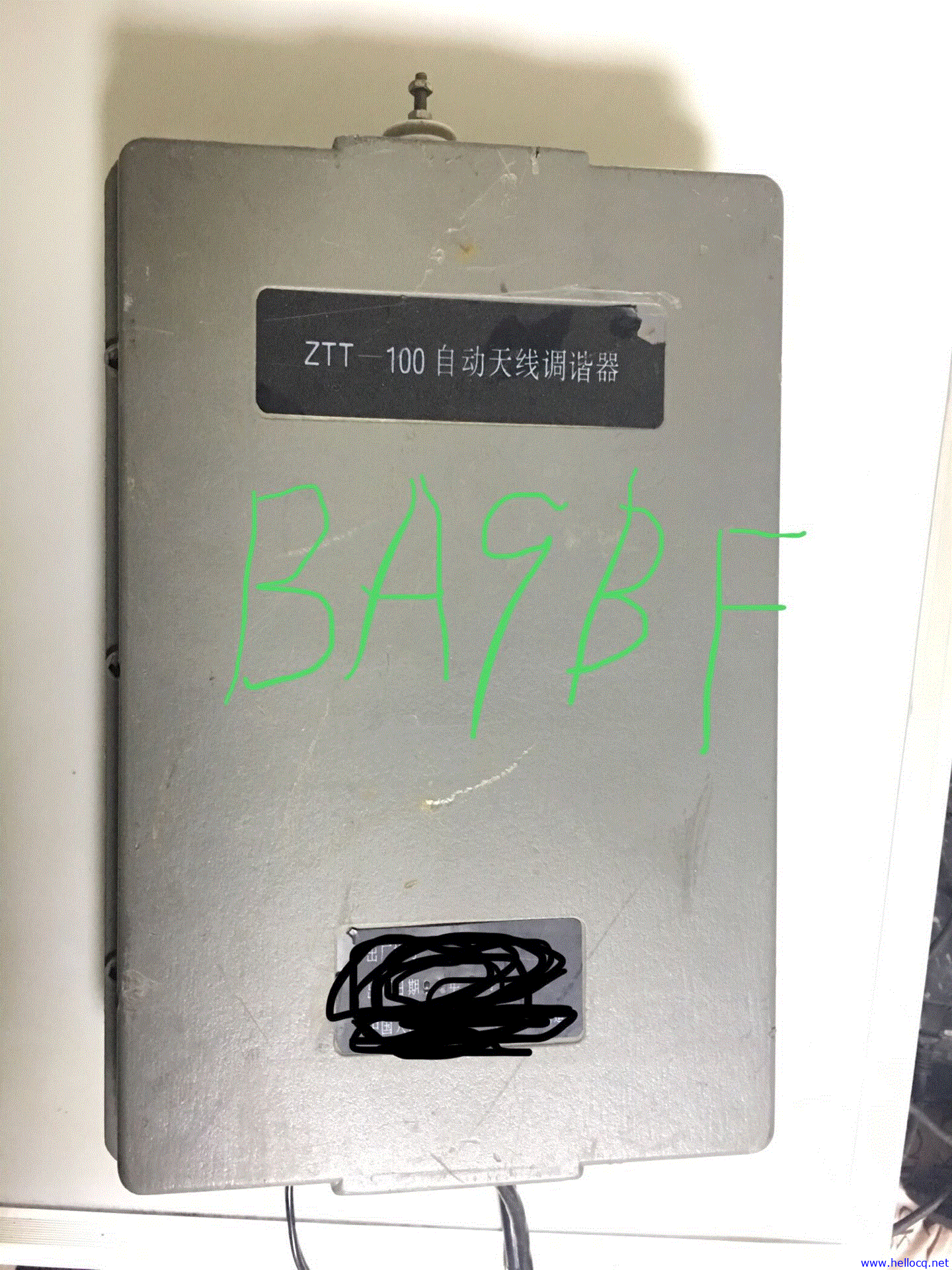

楼主有这个《ZTT-100  自动天线调谐器》的原始电子版资料吗?
哪位老师手里有这个天调的电子版资料,请发上来给大家分享一下,以便于维修和正确使用这个天调。

        我手里的这个ZTT-100天调成色很旧了,也没开始使用,也不清楚它的4根控制线上标准的初始状态的电压值是多高。大概测试了一下:控制线两根在通电状态为:STAR是5.6V,KEY端子线上电压是5V。不知道这个初始电压正确不?向各位老师求购一份维修手册,学习学习!
