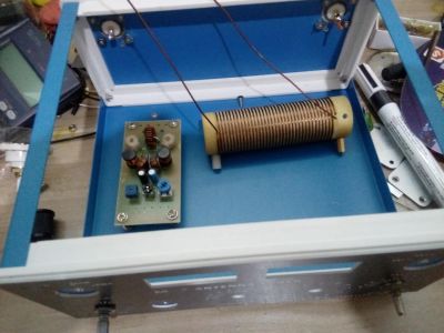

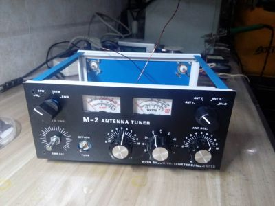

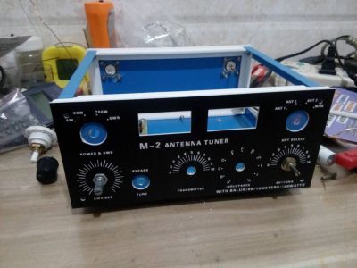

M-2天调备料可惜电容体积大了

照人家东西做,难。。。。现有的东西都用不上,不如按自己东西随心所欲

建议:尽量简单,没有必要天线1234,最多两个。
          驻波检测参照钻石,完全屏蔽。

说的对,90%工程已完就差引线了

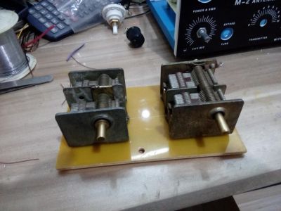

成本多少?  如果电容定制,偏距在大点就更爽了。。。。。。。。

要夭折 电容打火。有何办法?

多大功率?150W以内应该可以。

10W就打火

清洗可变电容可提高耐压能力哦

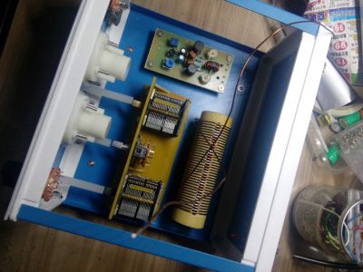

买了一些聚脂薄膜(0.025厚),把定片每片都包住。实验50W没有打火,初见成效。

网络上不是很多用这种电容做的天调.
                          建议更换大点间距的电容好些

没有尺寸正好的间距大的电容,网上卖的质量都悬。

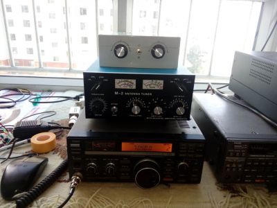

基本定型

电容打火解决了吗?
