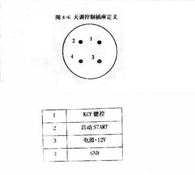

如标题:有哪位前辈了解边海防数传电台怎么使用天调?
看到电台后面有天调控制插座,也有线序图,但是不知道怎么启动。电台面板上没有启动按钮,按PTT键也没反应。

好像at120的线序

看似ICOM 天调 的线须

线序没错,是ICOM的线序,但是ICOM的电台都有启动按钮,可边海防台没有启动按钮,怎么启动?

狼,我的一百瓦数传直接连上120天调了,PTT直接调谐
