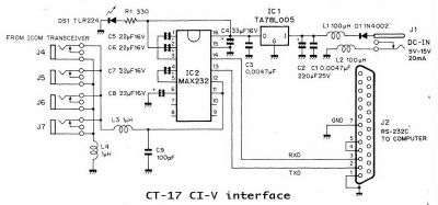

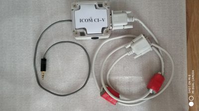

ICOM与电脑的数据交换电平不同,机器是232电平,不是TTL电平,故需要进行电平转换。
CT-17的价钱不便宜,但电路都一样的,故非常容易自制,这里与大家分享一些小小的经验。
CT-17的电路图如下:
只需要取相应功能即可。
J2改成DB9就行

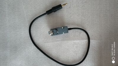

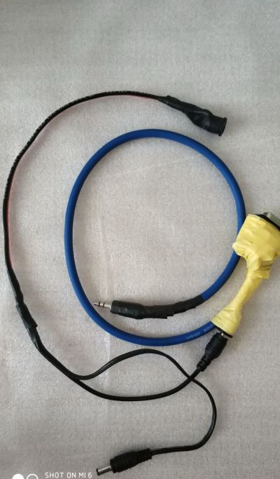

初步自制,因配合1258,电源分成2半,效果如下:
改进后效果如下:

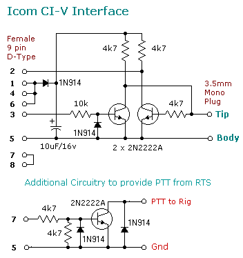

上面的怎么都要单独有一根电源线,感觉不是很爽,网上有个不用电源线的,自制了一个,目前看效果不错。缺点好像是1258远程时,不能使用,得用上面的。
原理图如下,只要上半部分的图即可:

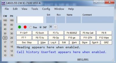

日志同步正常:

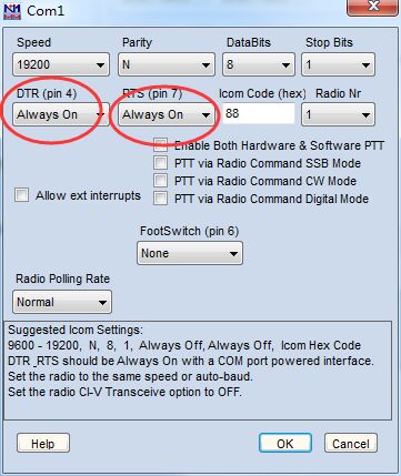

需要注意的是,要给DTR或者RTS供电,设置如下:
感觉最后一个最有意思,大家有ICOM电台的,可以做一个玩玩,几毛钱的成本。

用市面上的USB-TTL成品模块把TXD/RXD接在一起可以吗?

BI1EIH:用市面上的USB-TTL成品模块把TXD/RXD接在一起可以吗? (2018-06-29 21:42)
不行,还要一个TTL转232电平的电路,也有卖的,也可以自己搭,超级简单。

回 BD8SZ 的帖子
BD8SZ:不行,还要一个TTL转232电平的电路,也有卖的,也可以自己搭,超级简单。 (2018-06-29 22:54)
ICOM那端是232电平?
de BI1EIH (ex. B1/BG6ICN)
https://radiopi.club/
18977
只看该作者 6楼 发表于: 2018-06-29
回 BI1EIH 的帖子
BI1EIH:ICOM那端是232电平?[表情] (2018-06-29 22:55)
对的,可以买个现成的带MAX232的模块,接上电源就能工作,或者我上面的电路图中,用2个NPN三极管自己搭,很简单的。

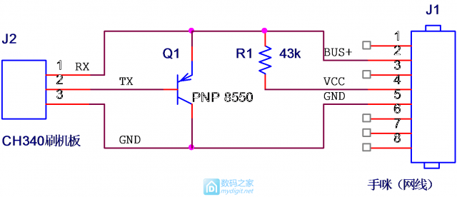

回 xitonghan 的帖子
xitonghan:[图片]
看max232规格书
电脑端接的是232接口,  电台段接的是 ttl接口
那不就是USB转TTL  tx rx 短路 接3.5耳机头芯吗 ? (2021-09-25 23:20)
RXD往TXD接一个二极管,RXD接3.5插头的尖,GND接插头的GND

回 BH4UMN 的帖子
BH4UMN:[图片] (2023-04-04 17:17)
二极管那里换成一个8550三极管,稳定性更好。icom,八重洲、vertex,moto都是bus+数据传输模式的。借了张图,你自己改下

没有隔离,会看到噪声。
