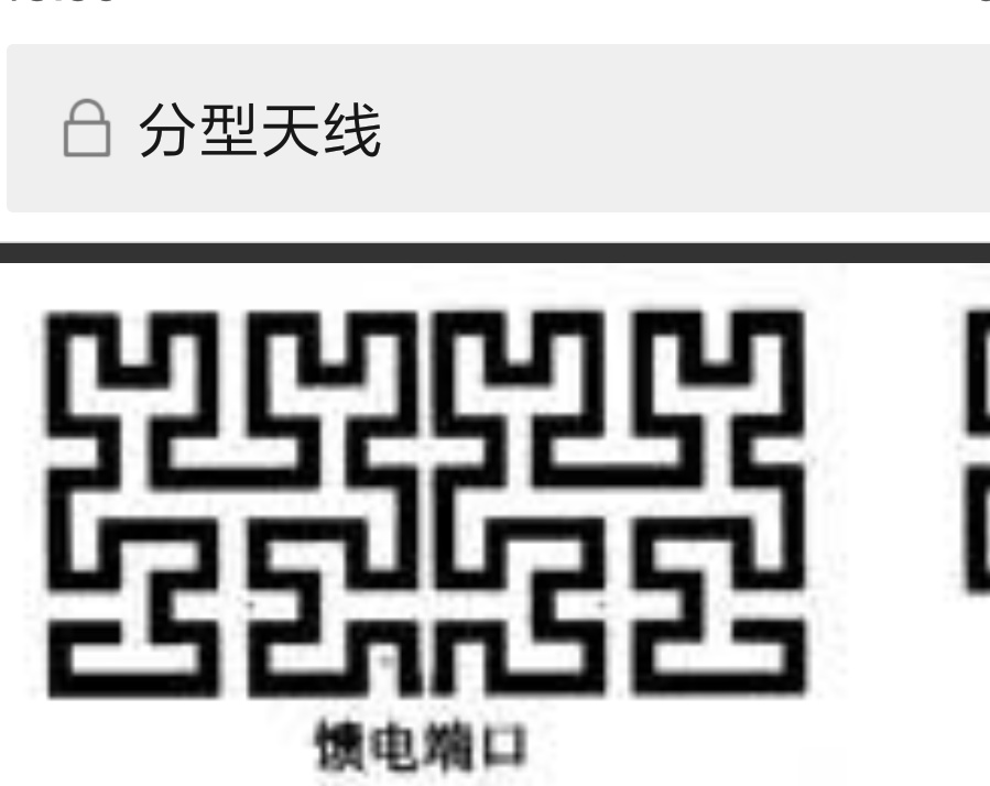

短波的用什么支架展开,尺寸有多大。

只看该作者 5楼 发表于: 2018-09-11
叫啥曲线,一个曲线可以填满一个平面。
百度下,叫希尔伯特曲线。

建了个模型, 17mx7m的方格网, 大概模拟了一下,虽然有多个谐振点,但阻抗都非常低低,驻波还是偏高, 看到有资料说这种天线的馈电点要偏离中心才能把阻抗调到50欧。模型文件附后, 供有兴趣的朋友继续研究。
0.0

自己贴进写字板, 后缀改成maa即可使用。
